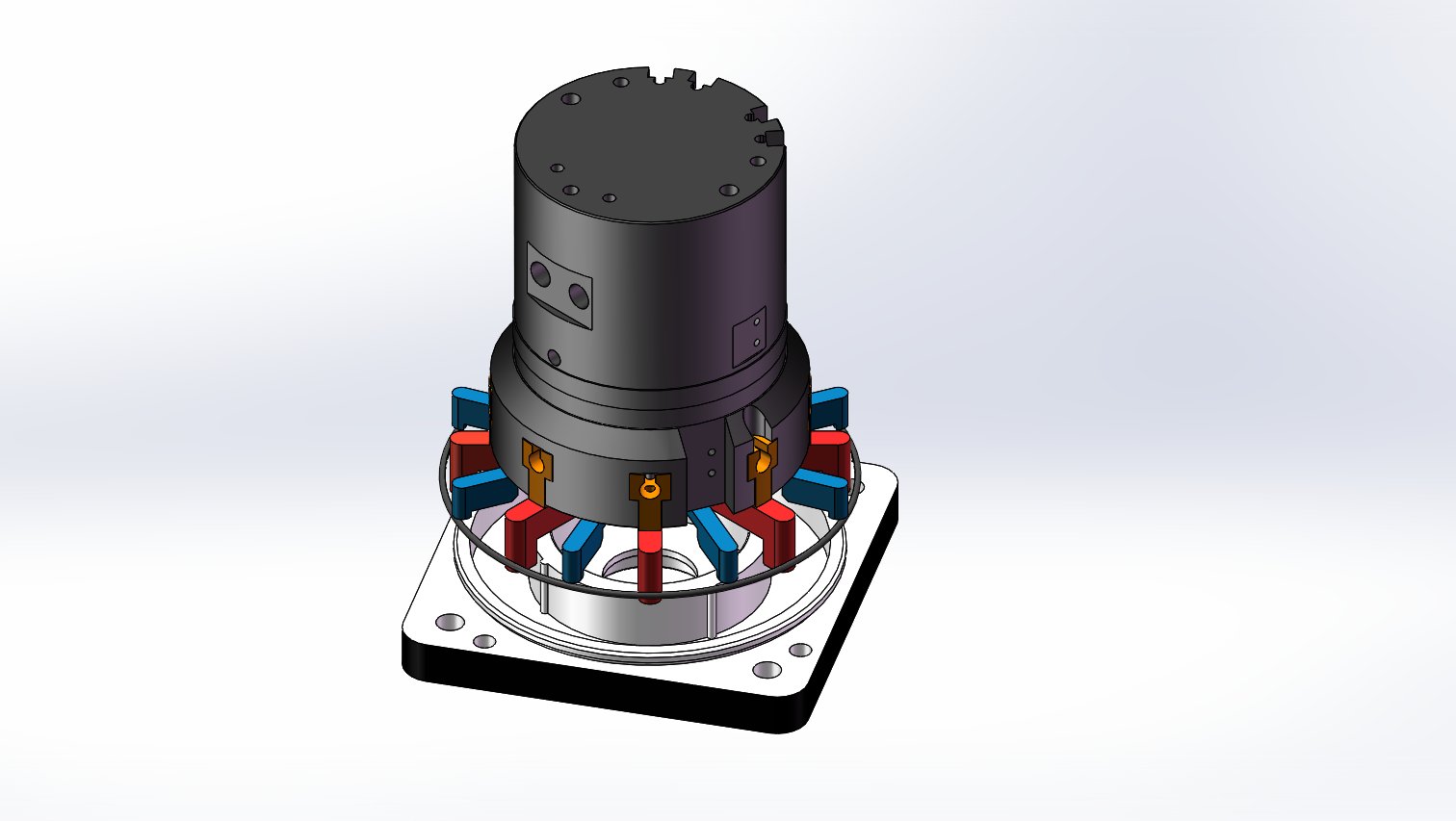

套圈工装
套圈工装
装配抓手
装配抓手

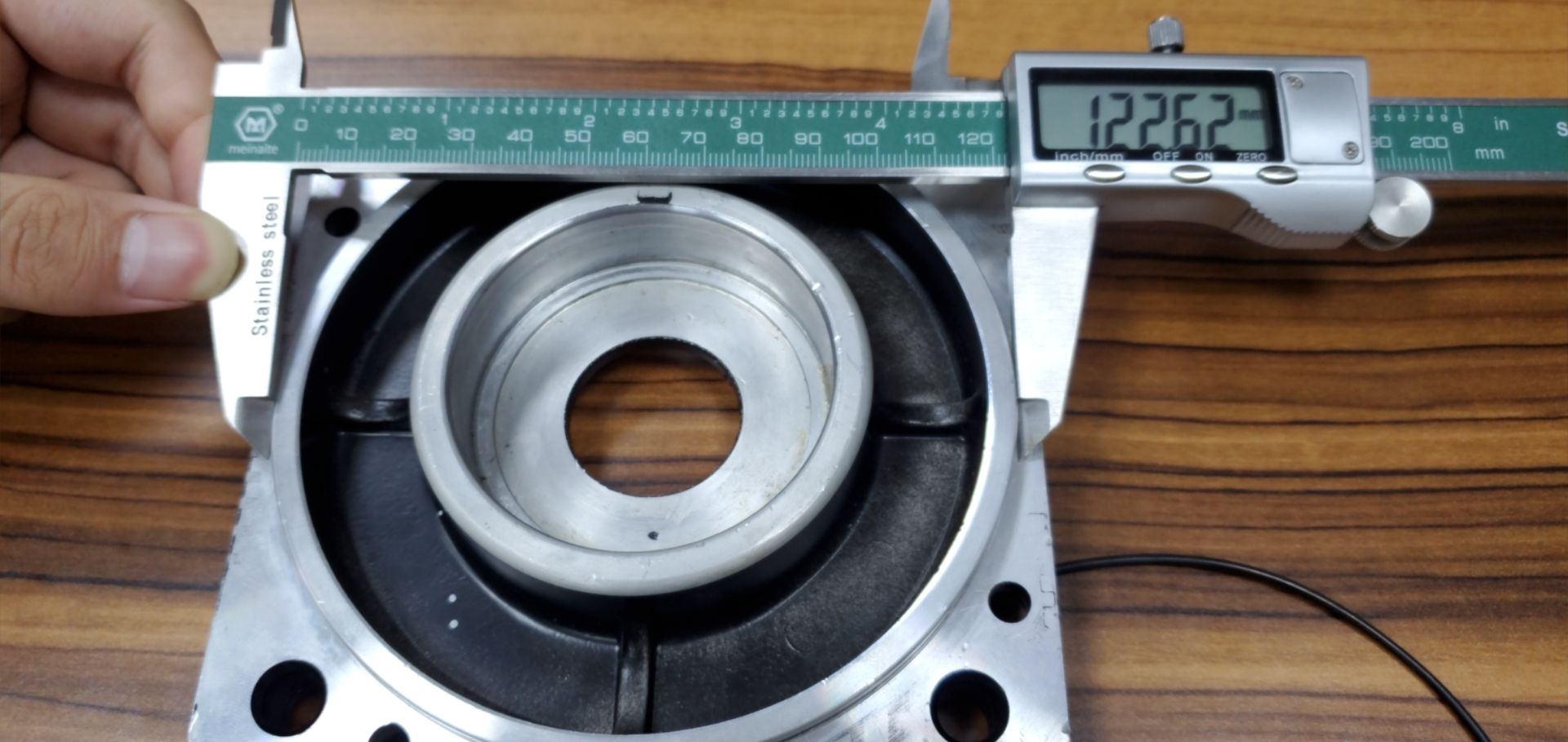

机壳外径
机壳外径

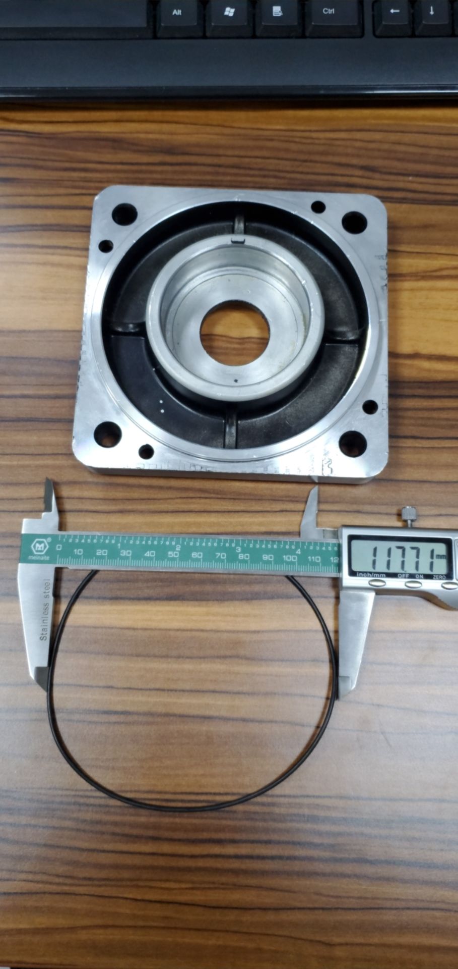

O型圈外径
O型圈外径
线径
线径
O型圈特别软,不能用振动料盘。这种的该如何取料。恳请给位宝贵的意见。

发表于 2019-7-24 10:02:02 | 显示全部楼层
来料是什么状态的?散堆?
发表于 2019-7-24 20:55:33 | 显示全部楼层
这相似一个八爪气缸啊!
发表于 2019-7-29 15:40:51 | 显示全部楼层
做一个圆柱去套,外面弄个推的。
发表于 2019-7-29 20:32:00 | 显示全部楼层
期待大侠们的出现,我也有个类似的案子,
发表于 2019-8-5 21:43:59 | 显示全部楼层
可以试试振动盘震出之后竖直落入槽内,再去竖直方向取料转向。不要用横向的直震。
发表于 2021-9-23 08:56:57 | 显示全部楼层
用柔性振动盘就可以了,再CCD视觉后抓取,我们给军工上做一个0.3mm厚度的铜圈,就是这样上料的。
发表于 2021-9-23 16:30:39 | 显示全部楼层
见过我老外做的,用一个循环的钩子,钩子上只能容纳一个O型圈,将大O型圈拉出后,机构深入,打开,套入过渡装置。
