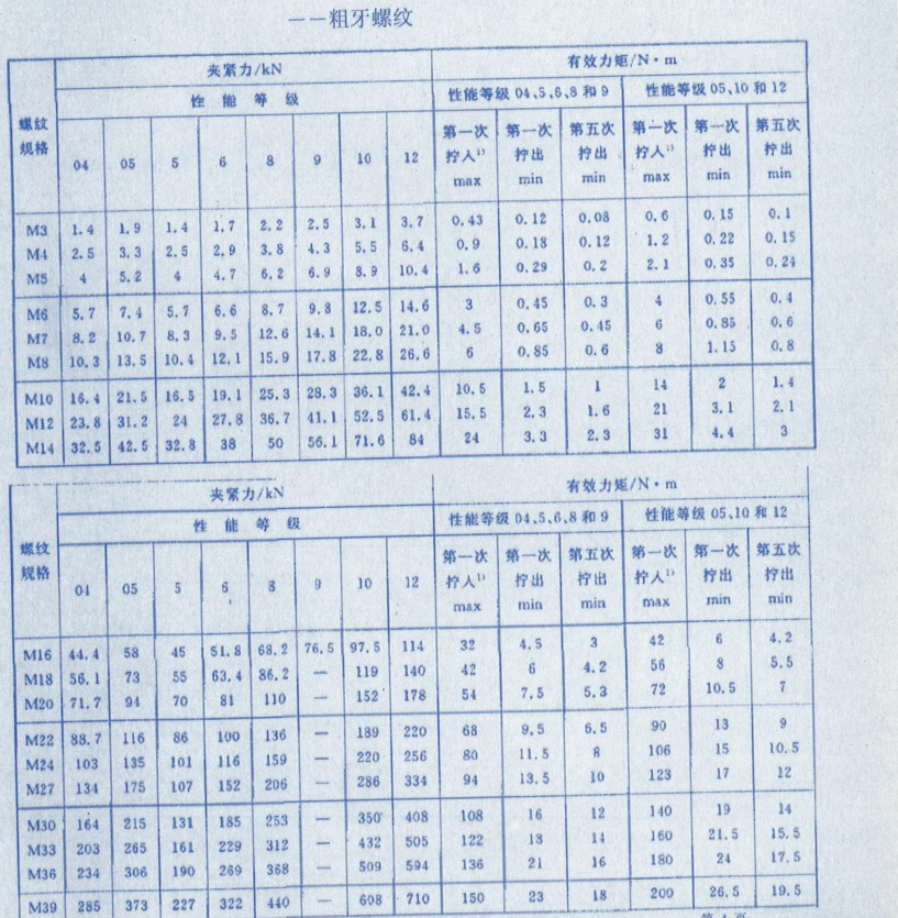

1. 一圈螺钉EQS,12颗M4的,但是由于某些原因,其中的4颗要用M3的(相邻的4颗),这么做有隐患吗?
2. 还是一圈螺钉EQS,12颗M4的,但是其中的8颗分度直径是60,其余的4颗分度直径是70,不过角度还是均布的,这样做可以吗?

螺钉连接什么零件?被连接件是静止的还是运动的?楼主担心什么隐患?

连接的是6061-T6,运动的,其实我担心的是,这样的话,打力矩的时候,M3和M4的拧紧力矩是不一样的,这样的话,会导致受力不均,时间长了会不会松脱?

连接的是6061-T6,运动的,其实我担心的是,这样的话,打力矩的时候,M3和M4的拧紧力矩是不一样的,这样 ...
力矩差别不是太大。

加点放松措施,弹垫之类的。还是松就没办法了,说明M3的不够。

如果受力小于M4而大于M3的情况下,那就完美的GG了。
