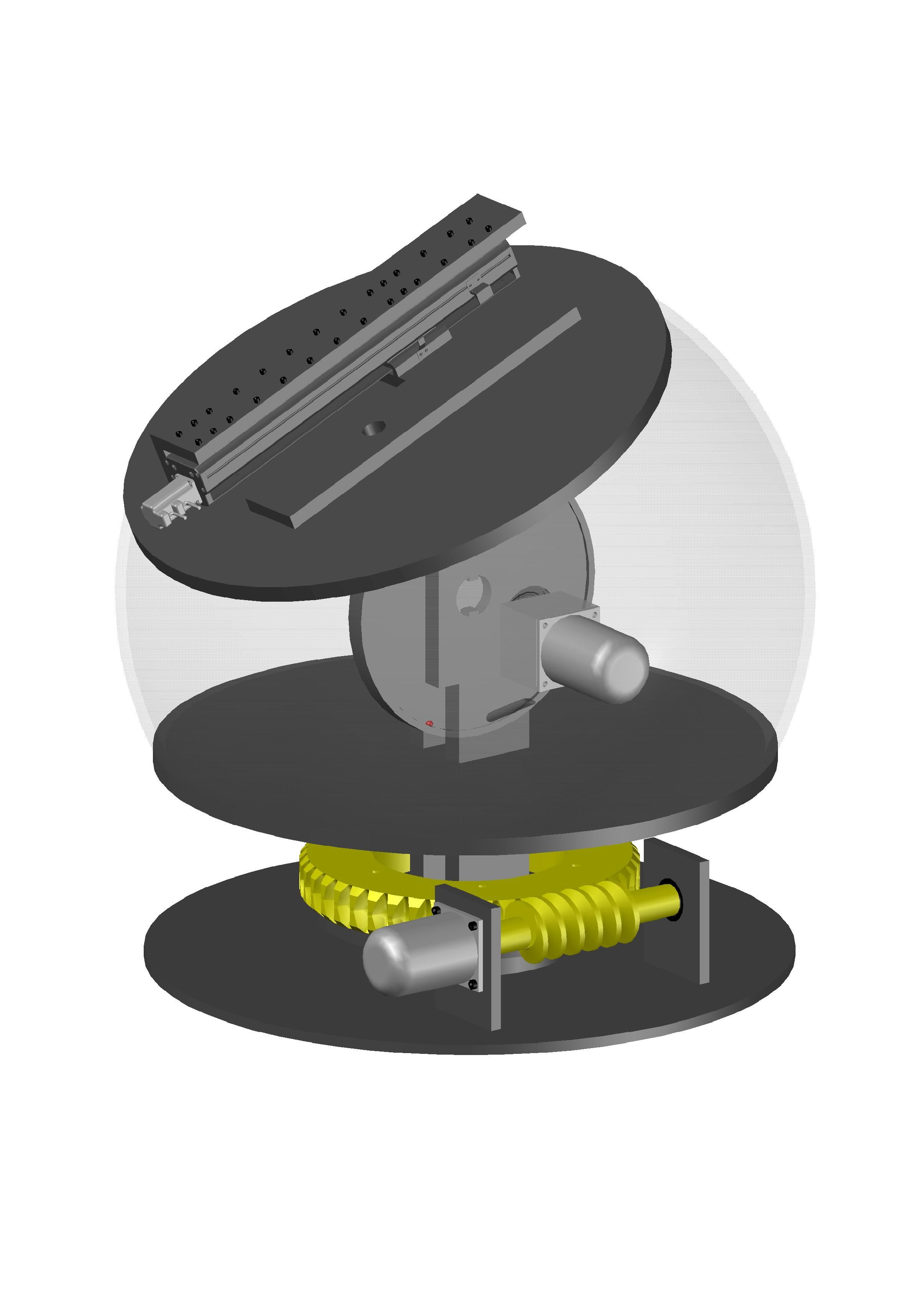

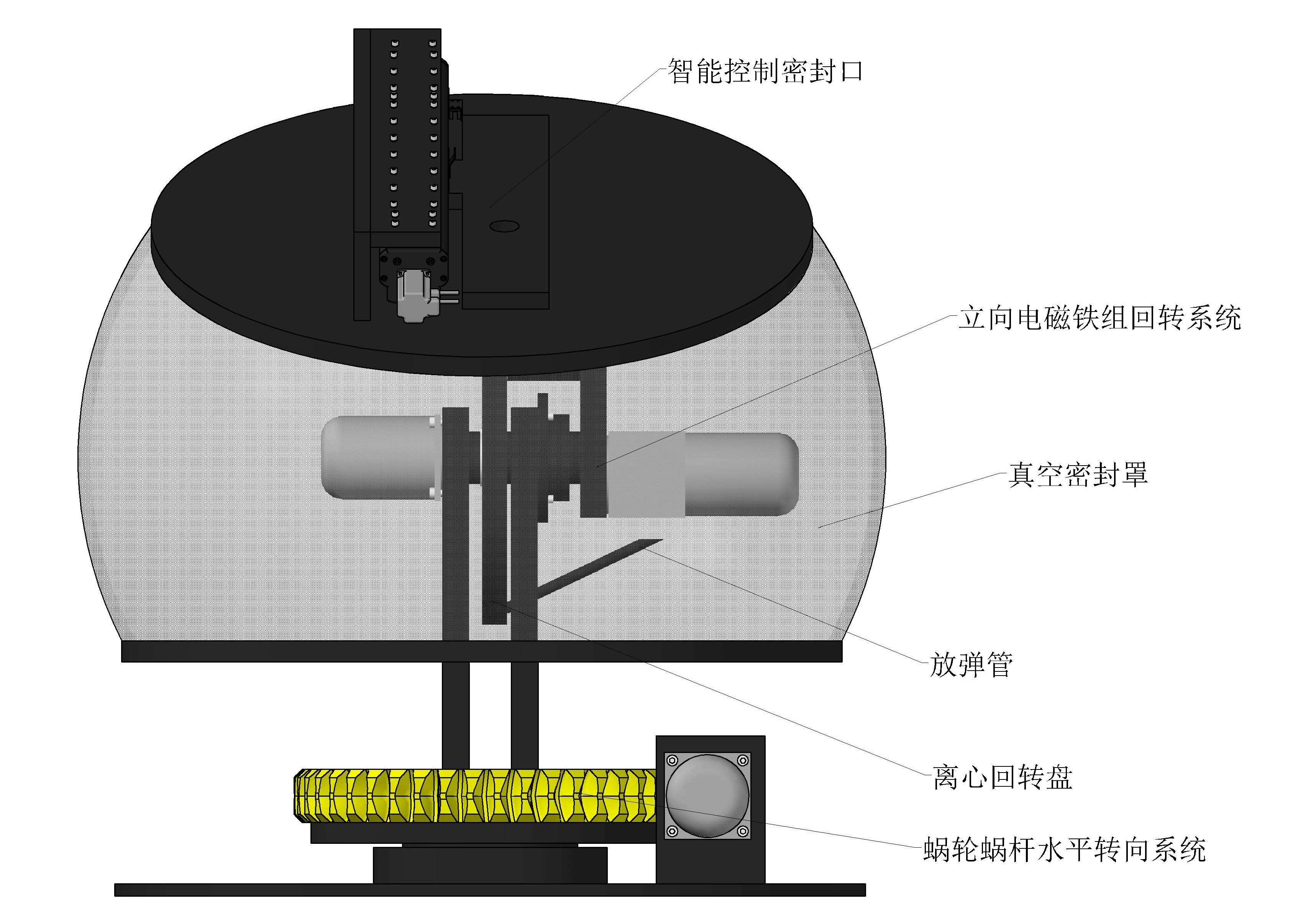

离心炮系统包括:
1回转盘:其内侧设有用于放置钢弹的凹槽;
   第一驱动电机,用于驱动所述转盘高速旋转。
2磁铁机构,用于通过磁力拽出高速旋转状态的钢弹,使钢弹沿所述转盘圆周切线方向射出。电磁铁机构包括电磁铁和第二驱动电机,所述电磁铁设置靠近所述转盘且对应于所述凹槽的转动轨迹,所述第二驱动电机驱动所述电磁铁转动以调节射出角度。
3水平转动机构包括转动座和驱动所述转动座转动的第三驱动电机,所述转盘、第一驱动电机和电磁铁机构设于所述转动座上。第三驱动电机通过涡轮蜗杆驱动所述转动座转动。
通过两维回转实现定向。
钢弹通过放弹管流到高速离心回转盘,因离心力挤压在凹槽角,随之高速回转,电磁铁通电,磁力将钢球从凹槽角拽出,使钢弹沿所述转盘圆周切线方向射出。
为了避免空气摩擦,可装真空密封罩。实现钢弹超高速飞行。
将钢弹换成卫星,离心炮就能发射卫星,离心炮瞄准导弹,钢弹就能拦截导弹。

不标尺寸的话没有意义,这和用杠杆撬地球是一样的。
太空发射最大的问题是空气阻力,所以需要用火箭之类的提供持续的动力不断地加速度。
但是作为一种机械可以有很多种用途,可以考虑一下
发表于 2019-7-23 08:11:08 | 显示全部楼层
也就发射炮弹了。。。
至于炮射卫星,那种加速需要几公里的轨道,你这个有点瞎搞了。

在真空条件下,用陶瓷轴承,回转直径12米,可以达到20倍音速。
