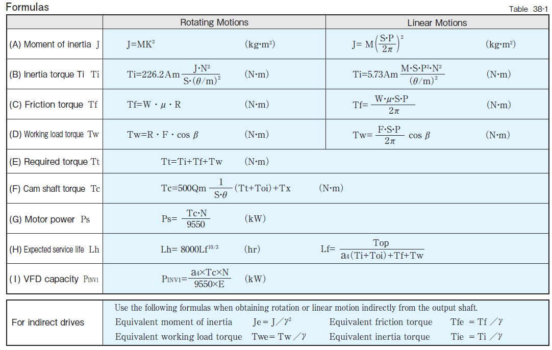

各位大侠好!最近闲来看了一下凸轮分割器的选型资料,以前没怎么详细看过,都是依据经验来选,现在关于里面的出力轴的角加速度的公式不是很能理解,望各位大侠能帮忙指点一下迷津,谢谢!
出力轴角加速度=Am ((2 * 3.1416) / N) * [(360 / Qh) * ( n / 60)]^2
其中,Am为最大非向性加速度;N为分割数;Qh为驱动角;n为入力轴转速;

我和楼主一样,最近也看到这个公式,不理解是怎么推导出来的,望高手解惑

楼主你推导出来了吗?我现在也在学凸轮分割器选型计算,看不明白这个公式。
