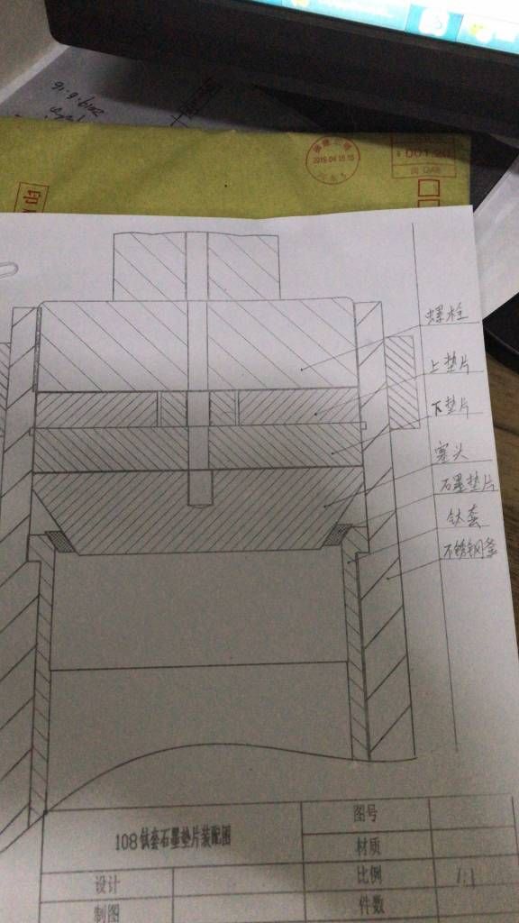

小弟目前在某高校搞研究,设计了一个高压釜。 能不能帮小弟看看能不能封得住
温度: 大约280度。 内压压力: 40MPa。 石墨垫片准备定制一个圆锥形状的
内径 108mm

封不住的,石墨垫片四周都没个限位结构,不要忘了石墨是软的,是可以滑层的,回弹性很差,一压就扁了,就挤出去了,这结构不要说高压,低压都封不住,不建议使用纯石墨垫片,又软又易碎断,建议你参考下高压法兰的密封结构,或者看看高压由壬接头的结构,这么高温度和压力,危险性很大的,慎重!

40MPa的高温高压,垫片、法兰、螺栓选择还是按手册选择,别乱选,要出事的,你看看HG/T20592设计规范

用石墨垫片的目的是什么?
是为了配合两个锥面吗?
塞头用什么材质?

如果是密封用,建议用石墨金属缠绕垫。如果你这个是活动部件,密封材质要是金属硬接触。而且最好是平面。

石墨垫片放这里你就是不加高压都会被压变形碎掉。
另外,高压密封有国标相关标准,推荐你参考下。

这螺栓没看懂

这个压力你这种密封
1.上面要有轴向限位。
2.要用金属和石墨的复合材料。
3.参考高压阀门的密封结构。

用石墨垫片是为了配合2个锥面。因为温度很高,大约290度。 那个塞头是钛做的.。
