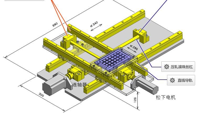

主要是通过xy方向丝杠滑台控制托盘移动,方便机械臂的拾取
  • 规格・尺寸
X轴组件
下底座:W300-L640
行程:400.5
Y轴组件
下底座:W185-L520
行程:365.5
外形:W300×D690×H128

  • 主要零件
滚珠丝杠(考虑成本,使用了轧制丝杠)
  • 主要零件的计算过程
选择可承受负载扭矩的马达。
马达的选型
计算负载扭矩(X轴)
使用条件:驱动滚珠丝杠
条件值:外力F=0N
工件的重量W=10kg
滑动面摩擦系数μ=0.1
重力加速度g=9.8m/s2
滚珠丝杠导程P=5×10⁻3m
根据T=1/(2π)×P(F+μWg)N・m
=1/(2π)×5×10⁻3(0+0.1×10×9.8)
=7.7×10⁻3N・m
选择满足负载扭矩T=7.7×10⁻3N·m的类型。
根据所选马达:MHMD021S1CA的额定扭矩:0.64N·m
马达额定扭矩 > 实际施加的扭矩时,无问题。
Y轴用马达:MAMA012P1AA的额定扭矩:0.19N·m也大于上述负载扭矩,ok。

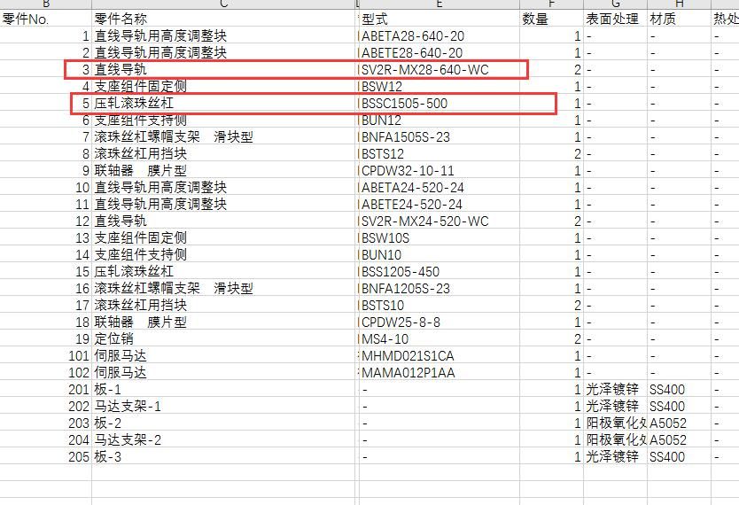

送上BOM表
QQ截图20190719175202.jpg xy滑台材料.xls (28 KB, 下载次数: 1)
