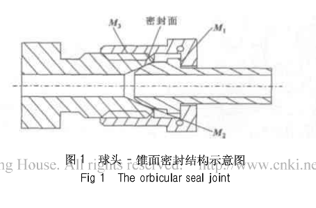

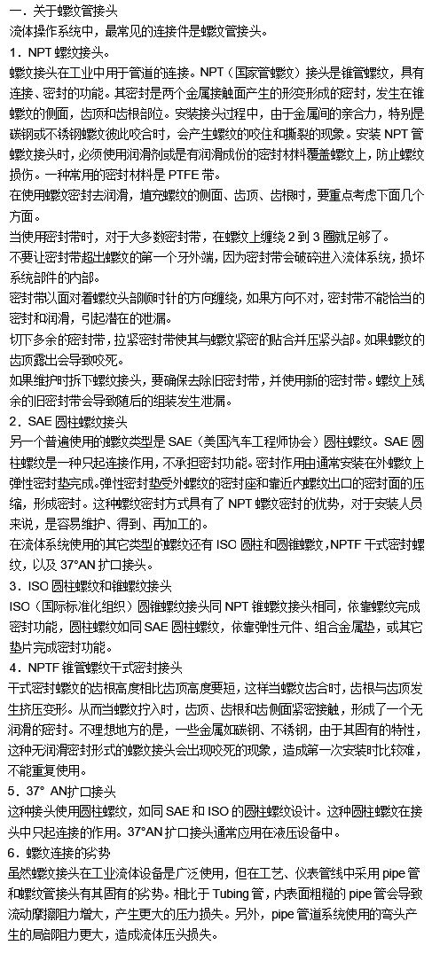

发表于 2019-7-19 16:14:49 | 显示全部楼层 |阅读模式
螺纹密封,要求不加密封胶,直接拧紧就能密封家用天然气,应该怎么样设计螺纹啊,万分感谢!

使用密封管螺纹就可以了
发表于 2019-7-19 21:09:04 | 显示全部楼层
我们设备上很少用密封胶,而是用密封填料点多

55度牙型的密封螺纹
发表于 2019-7-21 11:01:08 | 显示全部楼层
用带锥度的管螺纹,PT的
