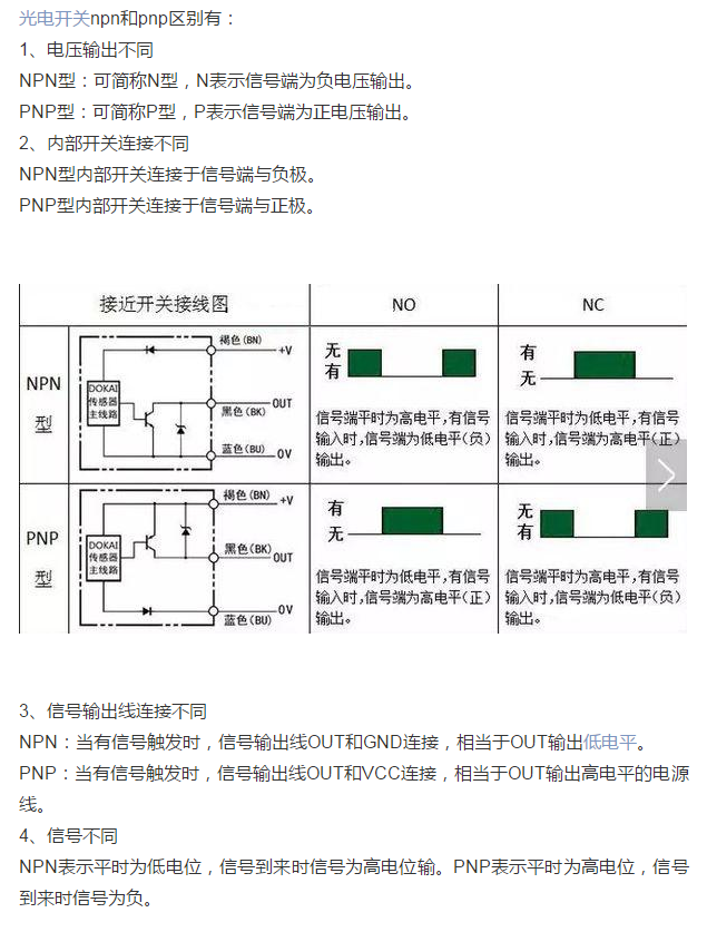

|苗子YJ发表于 07-19 10:14<img src="http://www.cmiw.cn/data/attachment/forum/201907/19/101425gc63c6y3z6jcc43c.png" border="0" alt=""><br>
<br>
看不懂啊,如果说我想在要想选择一个检测到位的传感器。选NPN和PNP对使用上有什么区别吗?
发表于 2019-7-19 13:47:55 | 显示全部楼层
<br>
很清晰

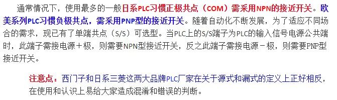

PNP接口是正逻辑输出,NPN是负逻辑输出
一般欧系系统多是PNP接口,日系多以NPN接口为多

一般以PLC类型为准,PLC什么类型,传感器就是什么类型。
发表于 2019-7-20 13:00:53 | 显示全部楼层
和plc对应就行,不要纠结。
