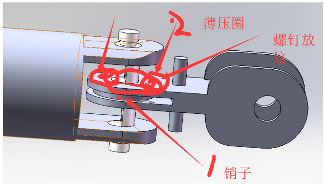

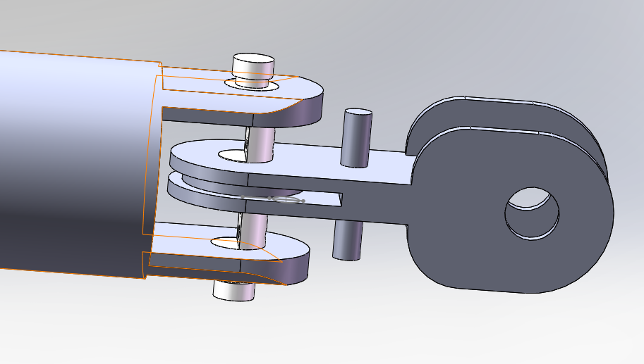

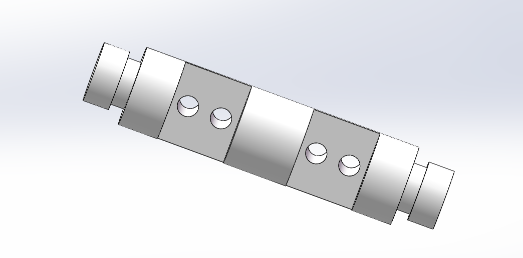

右侧的组件该怎么与轴连接在一起,随着轴一起转动。接触部分的宽度只有1.5mm,而且不能干涉到轴上的孔

姑且不讨论你的结构有什么不合理的地方,若想达到你的要求,方法1焊接,方法2粘接,方法3热过赢

这设计不走心呀

自己做个挡圈,放哪儿合适,自己找。

需要和周转,需要增加键了啊!楼主这个轴感觉马上就要断掉啦!

只有1.5宽,那螺钉或销子你要选多大的
