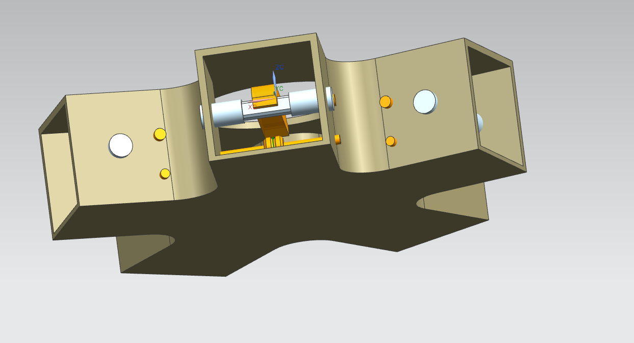

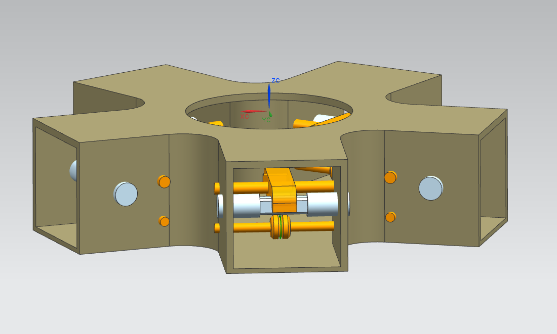

发表于 2019-7-18 09:59:45 | 显示全部楼层 |阅读模式
类似于五角星的的结构,然后让这个受力点再其中的一个角上,求大神

 楼主| 发表于 2019-7-18 10:13:34 | 显示全部楼层
空间比较小的那种,架子太过于占空间

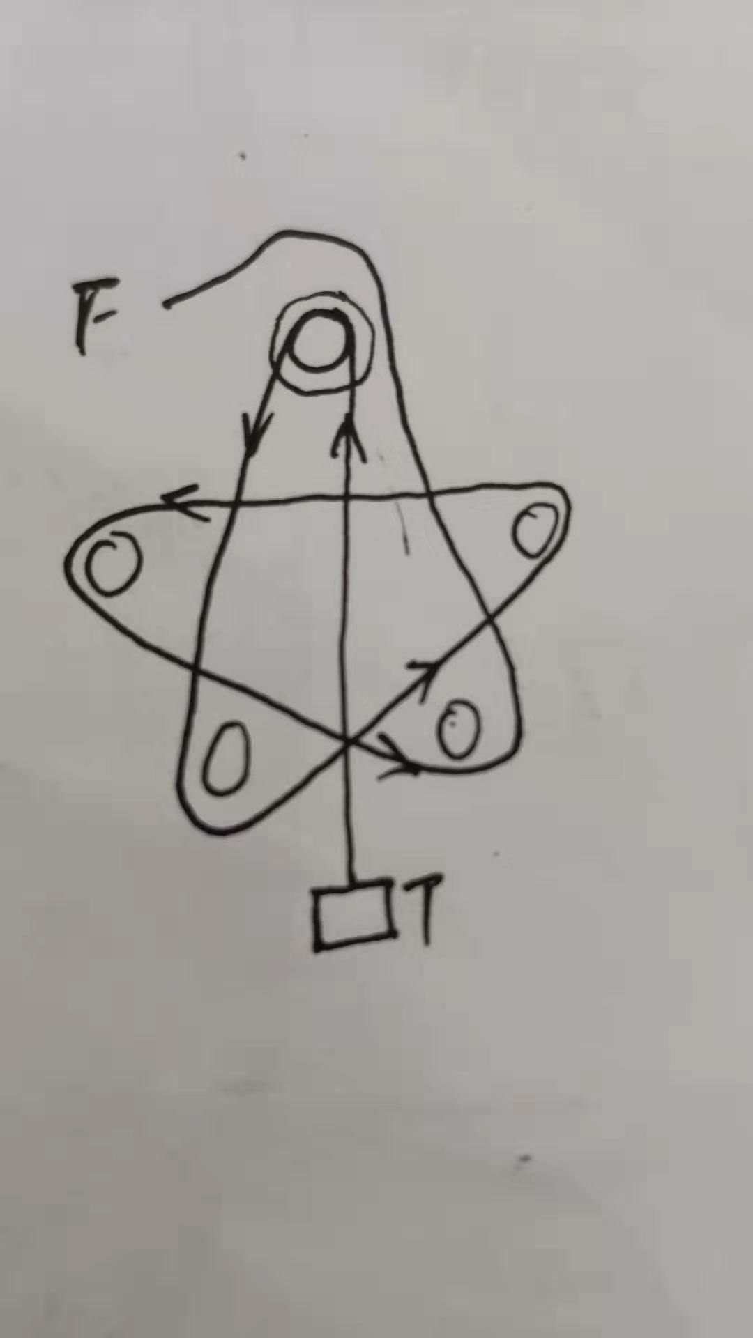

发表于 2019-7-18 10:13:41 | 显示全部楼层
按平常的简化画法绕就行,不过受力那个点得再加一个滑轮。
 楼主| 发表于 2019-7-18 10:14:56 | 显示全部楼层
空间有限,主要是
发表于 2019-7-18 10:16:29 | 显示全部楼层
就像这样?
字丑,见笑了。
发表于 2019-7-18 10:18:42 | 显示全部楼层
wx_g3ABgbrr 发表于 2019-7-18 10:13
空间比较小的那种,架子太过于占空间
从中间出吗?
 楼主| 发表于 2019-7-18 10:25:26 | 显示全部楼层
不是,在其中的一个角装一个控制器
