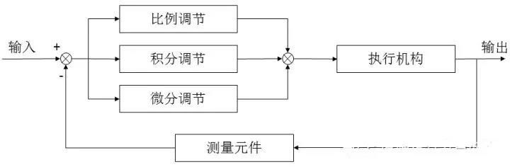

      PID控制应该算是应用非常广泛的控制算法了。小到控制一个元件的温度,大到控制无人机的飞行姿态和飞行速度等等,都可以使用PID控制。这里我们从原理上来理解PID控制。7 X7 q7 |( o& J9 C
5 F3 U* {' U, u
       PID(proportion integration differentiation)其实就是指比例,积分,微分控制。先把图片和公式摆出来,看不懂没关系。(一开始看这个算法,公式能看懂,具体怎么用怎么写代码也知道,但是就是不知道原理,不知道为什么要用比例,微分,积分这3个项才能实现最好的控制,用其中两个为什么不行,用了3个项能好在哪里,每一个项各有什么作用)
$ [7 ^* C: M: n' i3 @
P1.jpg 7 j$ J' r8 @# n. W) d& w. {/ B
$ O" V' _. h9 @1 ?
       总的来说,当得到系统的输出后,将输出经过比例,积分,微分3种运算方式,叠加到输入中,从而控制系统的行为,下面用一个简单的实例来说明。
0 C+ E. ^  q! z/ N/ Y' \5 ], P

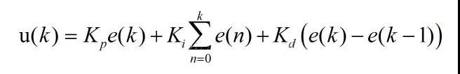

现在再回头看这个公式,就很清楚了
3 a; m% W  A9 {/ x- d6 G' }0 H% e2 I
P3.jpg * P9 G/ m% w5 u1 r# l5 l
括号内第一项是比例项,第二项是积分项,第三项是微分项,前面仅仅是一个系数。很多情况下,仅仅需要在离散的时候使用,则控制可以化为 4 o; C" }) k& \" @  b+ e+ G
) j& h* g- [% j! f( d
P4.jpg - X# X, O) N! ]/ O* S! L' a
每一项前面都有系数,这些系数都是需要实验中去尝试然后确定的,为了方便起见,将这些系数进行统一一下:
这样看就清晰很多了,且比例,微分,积分每个项前面都有一个系数,且离散化的公式,很适合编程实现。
