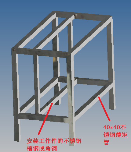

如图,外围框架是不锈钢矩管,中间隔的一栏是不锈钢槽钢或角钢用来安装工作板子,分成前后两部分。
要求上面不漏水,前面经常要打开,后面有时打开检修。整体外形要做成封起的(底部可空起)。
这些结构大家一般怎么做的?是焊接还是铆?还是做成一块块的门板扣或活页?

做一个整体钣金箱把框架都包括进去,前面开门。门上带密封条。
关键是你要密封到什么级别?下雨都不漏吗,还是放水里都不漏?

lz需要美观么,哪个面是装饰面
都是装饰面  发表于 2019-7-18 21:05

为了稳定性好,安装框架最好用焊接形式,内部的安装板根据需要可以做成活结的。

左,上,右做一整张折弯,门字形;
前后门单独。
这样觉得美观么?
可以这样,我去材料市场转了一圈,其实那些专门做钣金的更专业,我只需要把骨架尺寸、外形基本要求说了,门把手之类的他们几下就搞定了,根本不需画图。  发表于 2019-7-19 22:06

钣金冷作店,可能会专门往复杂,他好赚钱的方向上引。

想保密的地方,做成螺丝拧,比较麻烦  发表于 2021-11-2 15:53
如果今后要拆的地方,还是做门好,贵不了几个钱。关键是要配合好。  发表于 2021-11-2 15:52
