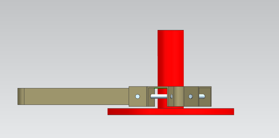

可以前后左右进行摇晃的办公椅底座结构
发表于 2019-7-16 15:57:39 | 显示全部楼层 |阅读模式
五爪能够通过中间的连接处活动
发表于 2019-7-16 16:06:22 | 显示全部楼层
把中间的连杆改成个大号的压簧,四周围上一圈限位就ok
 楼主| 发表于 2019-7-16 16:15:30 | 显示全部楼层
红色的底盘要探到地面上时,五爪就起到辅助作用,然后椅子就可以进行一些前后左右的晃动
发表于 2019-7-17 09:15:32 | 显示全部楼层
你这样设计还不如用弹簧呢,那种顿挫感太明显,就跟你把一个放稳的椅子,又多加了几个短脚,然后让它晃,除了顿挫感,噪音可能也很明显,因为每次的恢复原位都是猛地落下,在室内真的不太好
发表于 2019-7-17 11:34:23 | 显示全部楼层
嗯,类似幼儿园里面的摇摇椅
