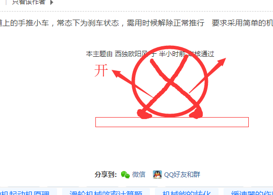

一种用于火车轨道上的手推小车,常态下为刹车状态,需用时候解除正常推行   要求采用简单的机械刹车结构

发表于 2019-7-16 15:20:15 | 显示全部楼层
自行车的X型刹车改一下,在剪刀结构上加个压簧
