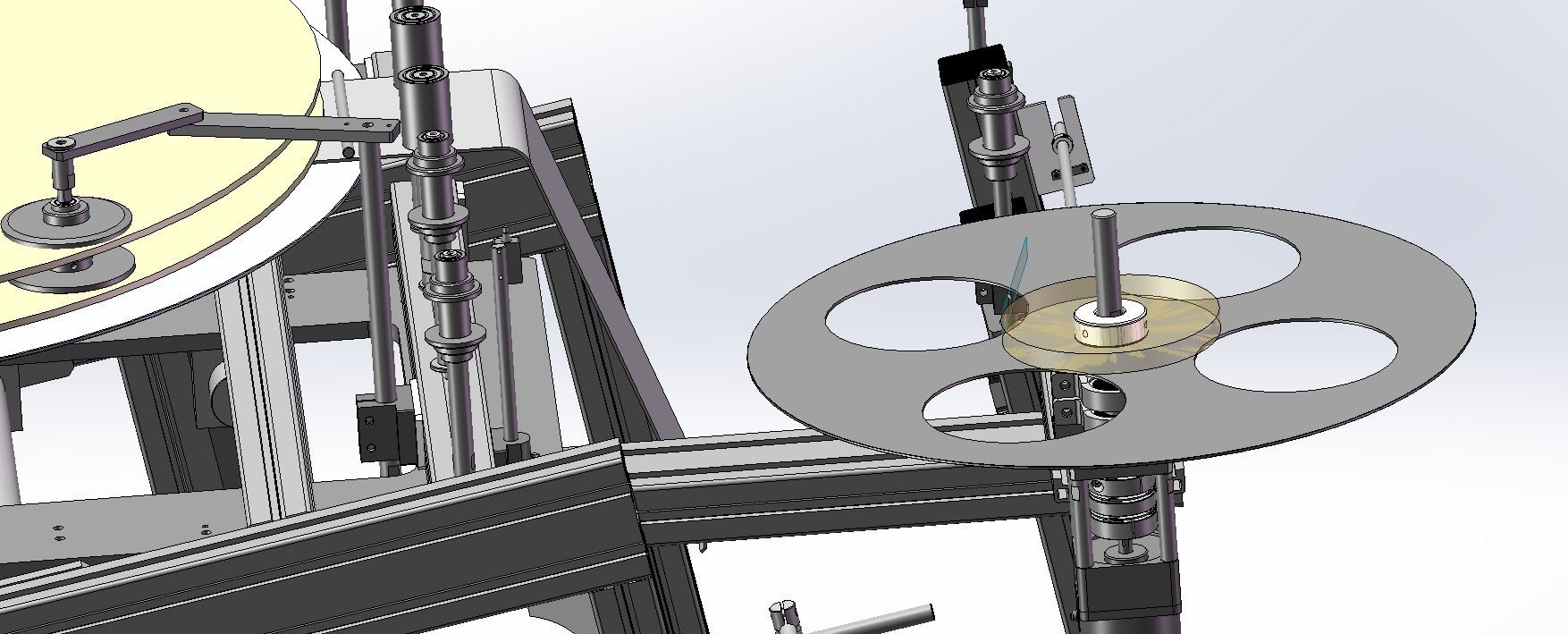

想请问论坛的大家,我现在有一个收纸带的装置。
描述如下:连轴器下端是一个力矩马达,现在由于控制问题,我的送料装置是不断起停的,这样就会导致我的料带一张一弛,严重的时候纸带会掉出盘外割断纸带。
后来的改进方案是追加一个白色的尼龙块中间锁上三颗限位螺丝去增加与轴之间的摩擦,当纸带收紧时,底下的大圆盘会继续转动,达到打滑的状态。但是这个有一个弊端就是时间长了,轴被磨损很严重。
在这里想请教一下大家有什么好的打滑装置(在现有的基础上。)
谢谢大家!
 楼主| 发表于 2019-7-15 14:23:19 | 显示全部楼层
忘记放图了

就是要求纸带保持涨紧状态。

是的,但是不知道有什么好的打滑的改造
发表于 2019-7-15 15:50:27 | 显示全部楼层
摩擦副
发表于 2019-7-15 16:24:59 | 显示全部楼层
送料装置那边增加个摩擦,再末端解决,多考虑一下在哪儿加弹簧
发表于 2019-7-15 16:25:03 | 显示全部楼层
在配重,一直压住,
发表于 2019-7-15 16:36:43 | 显示全部楼层
你这是不是制袋机上用?制袋机上也有类似的机构,可以参考一下
发表于 2019-7-15 16:48:21 | 显示全部楼层
前面增加一个小弹簧结构摩擦纸袋压紧装置,就算电机停止纸袋一直保持是张紧状态。
