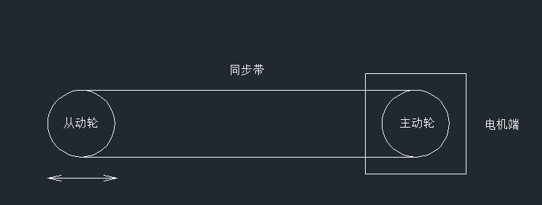

如图所示:设备上用到如下传动方式,电机端固定不动,同步带通过移动从动轮处零件来张紧同步带,(腰型孔调节)。现在客户提出:怎样控制同步带的张力,要求每一台装配出来的必须一致。
备注:现有装配是是凭感觉来张紧,人工拉紧后再锁紧。
请教能有比较好的办法来满足客户的要求。

发表于 2019-7-13 10:57:33 | 显示全部楼层
先计算出所需张力,再用手持式张力计校准
发表于 2019-7-13 14:44:04 | 显示全部楼层
我们这边是用推力计去测的

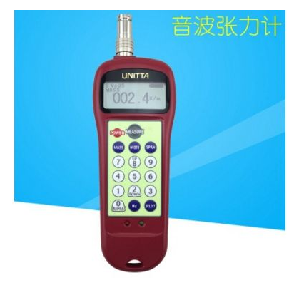

发表于 2019-7-13 17:05:59 | 显示全部楼层
你需要一个这个
发表于 2019-7-13 18:35:02 | 显示全部楼层
这个误差太大 不怎么靠谱 还是推拉力计靠谱些
发表于 2019-7-13 18:41:39 | 显示全部楼层
先问楼主,这玩意儿是来回转的吗?

发表于 2019-7-13 19:42:23 | 显示全部楼层
如果对张力要求不高,可以做刻度尺之类的,都调到一个值
