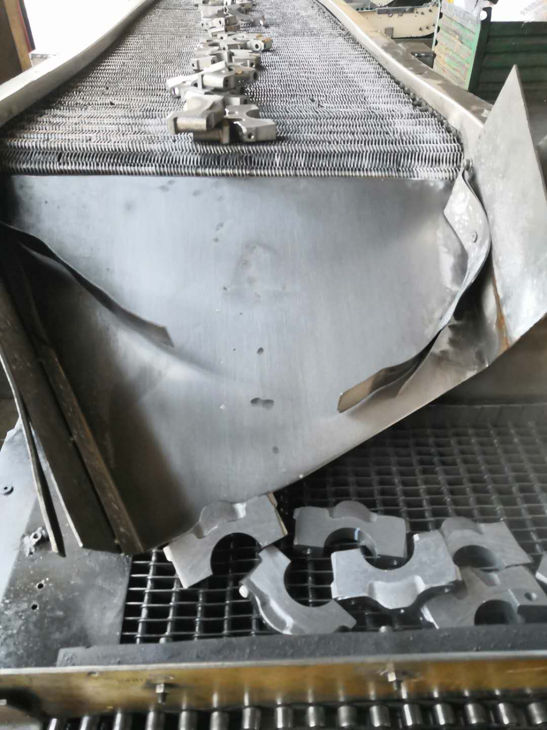

各位老大,想了很多办法,但是因为惯性的冲击还是有磕碰伤,但如果坡度小了零件又流转不动,请帮忙想想办法设计一个简单的装置来解决。谢谢!

送水里或者油里行不行,加了装置也不能避免零件和零件碰撞吧

隔板输送带
滑板的底边平行下轨道面并垂直轨道移动方向,上边还是接上输送带,抬悬空的那个角,如果速度快就将滑板向下输送带移动方向加长,减缓速度试试以弧线下降。LZ这种就像直接扔下来滴。

小破度,再加上一个气吹,后面弄个塑料垫防止磕伤,我们以前就是这样做的

可以试试接零件的网子改为传送带

零件与输送带和底部的落料网的碰撞都好解决,可是零件和零件之间的磕碰怎么办?如果零件是堆叠输送,好像这个问题不可避免。

滑坡上面增加一个振荡器,把零件给抖下来。

 楼主| 发表于 2019-7-12 14:28:03 | 显示全部楼层
17567410 发表于 2019-7-11 18:57
滑板的底边平行下轨道面并垂直轨道移动方向,上边还是接上输送带,抬悬空的那个角,如果速度快就将滑板向下 ...
也在考虑这种思路,谢谢
