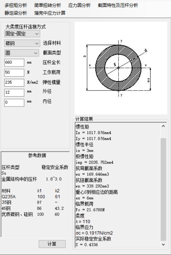

材料力学中 压杆稳定那一章有固定公式可以套用。

给你个参考,6M 12mm的压杆受力分析
