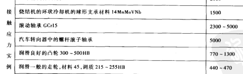

材料45调质215~255HB的走轮许用接触应力为440~470MPa,
增加淬火的工艺:40~45HRC2mm深,
请问能进一步提高走轮的许用接触应力吗?

度娘看了一下,国家标准写的不够专业,需要专业人士来解读。但从淬火钢与渗碳钢的比较来说,渗碳工艺一定对刚的许用接触应力有提升。没有与未做热处理的原料比较,不敢说淬火后有提升。为什么不试试?

这个需要专业的设备测试才行。
