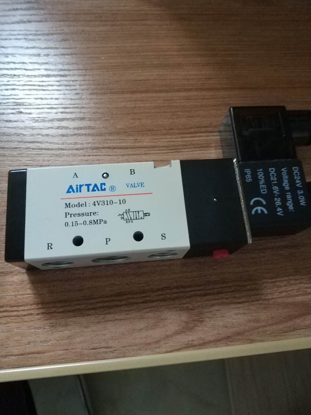

电池阀通电后产生的是吸引力还是排斥力?通常线圈通电产生的是吸引力,但是如图两位五通单线圈电池阀,左边有个往右边施加力的弹簧,右边线圈产生的不是排斥力的话说不通啊

先导型的,有气源

二位五通是弹簧复位 三位五通是双线圈加弹簧。手头没有坏件拿来拆解的话可以百度别人的实物拆解
 楼主| 发表于 2019-7-7 16:35:54 | 显示全部楼层
haomaiggq 发表于 2019-7-7 16:16
先导型的,有气源
不太明白,能解释一下吗
 楼主| 发表于 2019-7-7 16:37:11 | 显示全部楼层
我拆了,左边是复位弹簧,右边的是一个白色的东西(不知道叫什么)
发表于 2019-7-7 16:55:18 | 显示全部楼层
|缘浅发表于 07-07 16:35<br>不太明白,能解释一下吗<br>
意思是,不是电磁铁推着阀运动,而是电磁铁控制一个小气阀,小气阀打开后,气体推着阀芯运动
发表于 2019-7-7 18:23:15 | 显示全部楼层
吸力
发表于 2019-7-7 18:59:21 | 显示全部楼层
不用知道是推力还是吸力!只要知道电磁铁得电后,挨着电磁铁的那一位(工作位)工作就可以了
发表于 2019-7-7 19:18:52 | 显示全部楼层
对于控制阀,不管是气动的还是液压的,只要电磁阀的铁芯得电,有铁芯的这一端的气路或者油路就接通了,否则,有弹簧的那一段气路或者油路靠弹簧弹力复位而接通。你不用关注电磁阀的铁芯是得电是吸引力还是排斥力。
发表于 2019-7-7 19:36:37 | 显示全部楼层
里面有个小钢珠,是利用电磁力驱动,类似先导阀。
