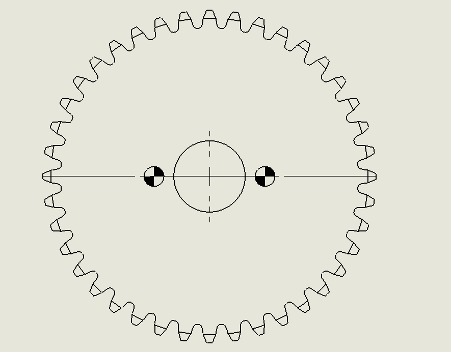

图1
图1
如图齿轮要追加工两个销钉孔,必须在这条中心线上。角度公差0.2°。有没有大神加工过类似的,希望可以分享下加工工艺和工装夹具。万分感谢。
发表于 2019-7-5 21:12:35 | 显示全部楼层
用薄膜卡盘夹持工件齿轮面,在带动力刀具的车削中心加工,首件划线加工,可能会废掉,加工后上三坐标测量,得到准确误差之后,补偿到角度中即可,高端点的车削中心角度定位误差是可以保证0.2度的
发表于 2019-7-5 21:50:38 | 显示全部楼层
车削中心加工,主要是要C轴带分度。
发表于 2019-7-6 07:27:48 | 显示全部楼层
这个应该可以,按我个人的经验,在加工中心上分中定位,镗2个定位精孔,床子要没有问题话,很好保证这个精度
这个工件的装夹定位很重要,最后加工出来的孔要在中心线上而且要在相对两个齿的中心线上  发表于 2019-7-6 14:08
 楼主| 发表于 2019-7-6 08:19:55 | 显示全部楼层
韩寒11 发表于 2019-7-5 21:12
用薄膜卡盘夹持工件齿轮面,在带动力刀具的车削中心加工,首件划线加工,可能会废掉,加工后上三坐标测量, ...
谢谢分享,没用过这种加工中心,我找一家问下。
 楼主| 发表于 2019-7-6 08:21:08 | 显示全部楼层
未来第一站 发表于 2019-7-5 21:50
车削中心加工,主要是要C轴带分度。
谢谢,我找人咨询下先。
 楼主| 发表于 2019-7-6 08:24:20 | 显示全部楼层
午子仙毫 发表于 2019-7-6 07:27
这个应该可以,按我个人的经验,在加工中心上分中定位,镗2个定位精孔,床子要没有问题话,很好保证这个精 ...
谢谢分享,现在主要是定位孔和齿轮的齿有角度精度,这个不知道怎么保证。
发表于 2019-7-6 09:47:19 | 显示全部楼层
上加工中心,定位准确后镗孔过程只要零件不松动,精度是没问题的。最稳的还是线切割,就怕铣削过程中产品松动。
发表于 2019-7-6 10:01:33 | 显示全部楼层
工件数量?
发表于 2019-7-6 11:43:28 | 显示全部楼层
l这个主要是定位检测的问题,以上所有方案并没有提及,目前的加工中心即使提供了C轴和自动检测,却并没有根据检测结果自动定位的功能,所以楼主还是要想办法解决定位问题才行
