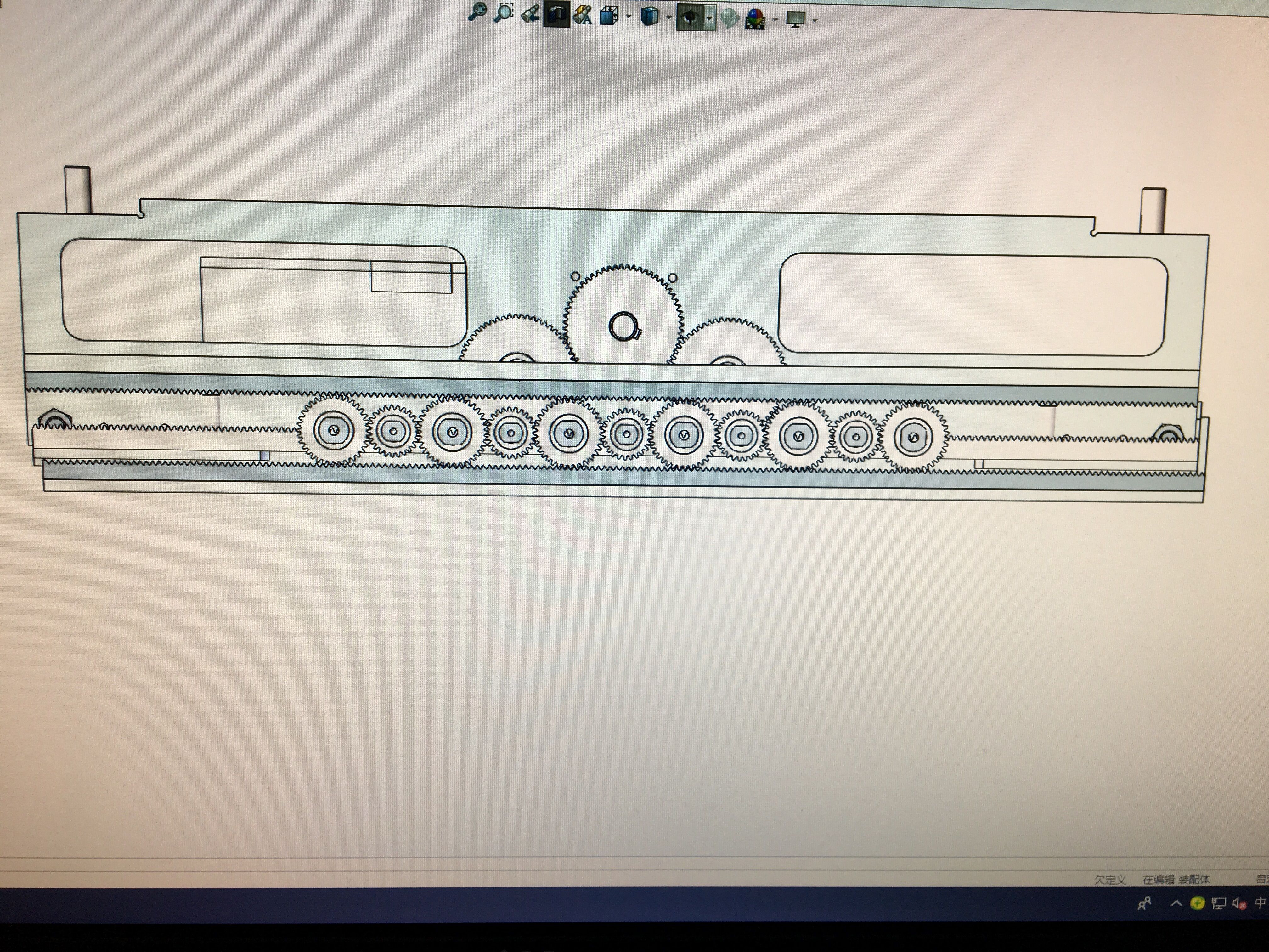

3层伸缩货叉中,中叉结构传动有链条和齿轮齿条两种,齿轮齿条结构的,烦请大神们指教一下,齿轮组与齿条配合,需要凑中心距,那么使用的是变位齿轮吗?装配中怎么保证安装精度的呢?
求大神指点啊

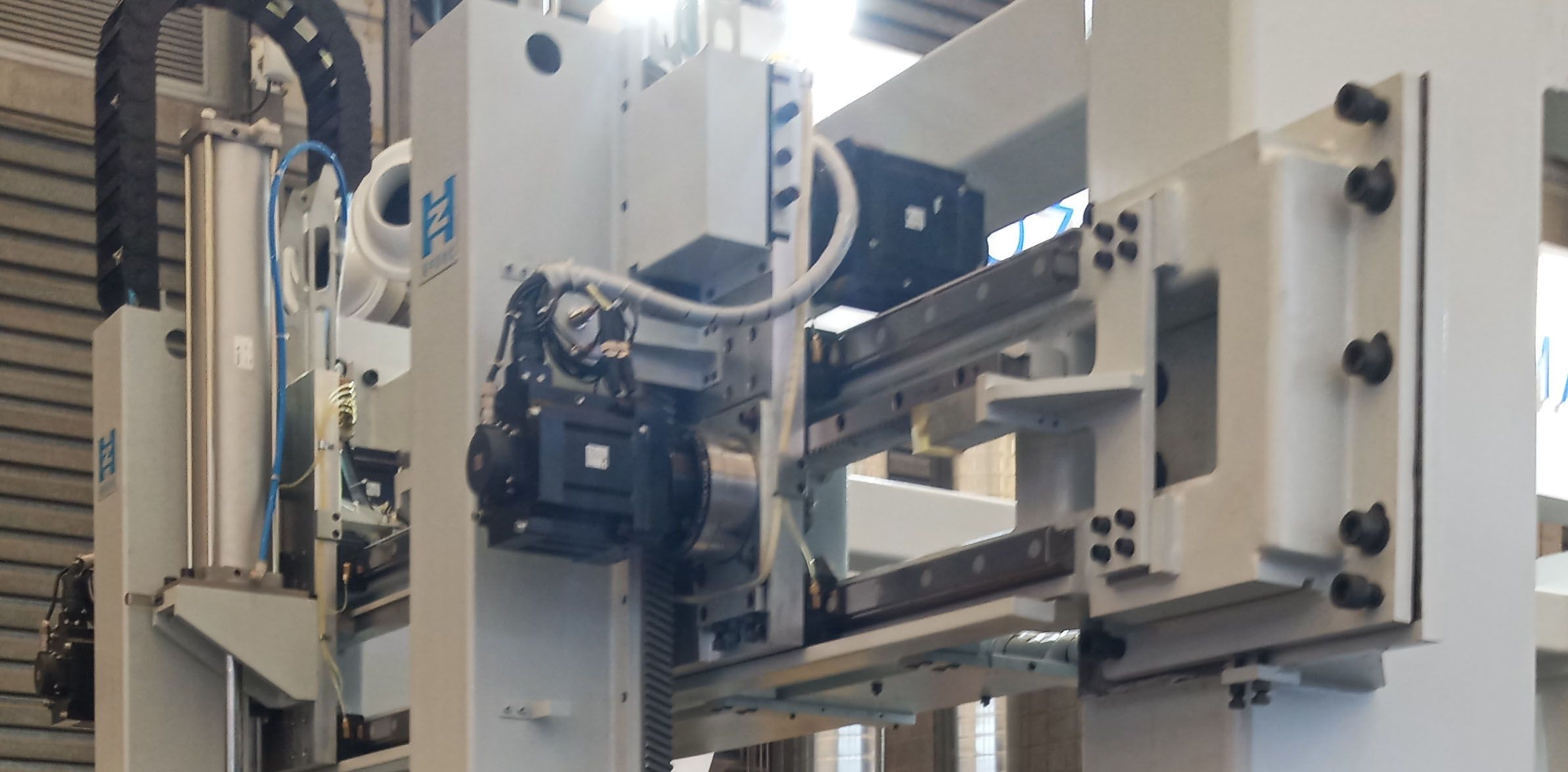

发表于 2019-7-4 23:19:28 | 显示全部楼层
齿轮齿条行走示例
齿轮齿条行走示例

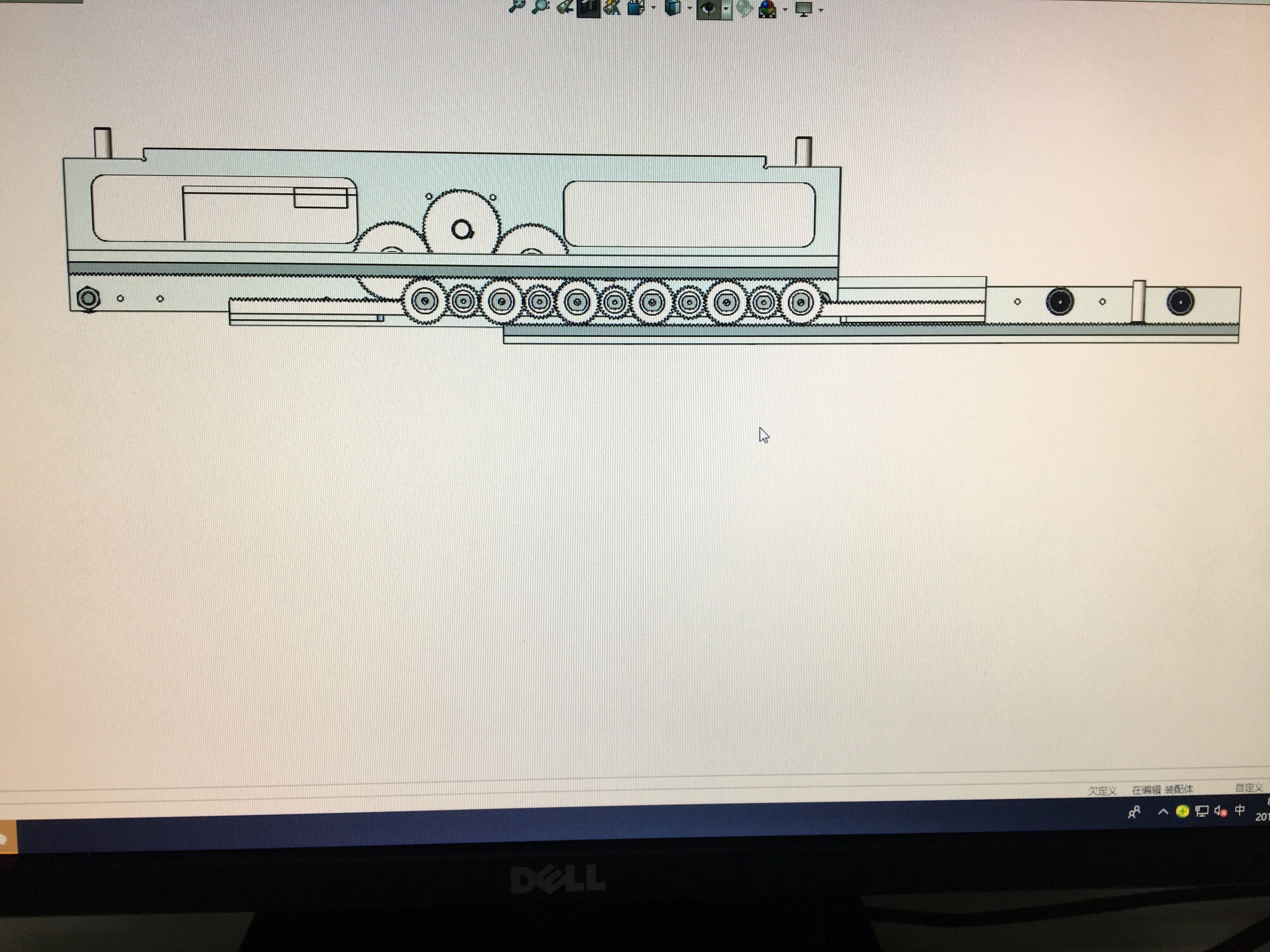

 楼主| 发表于 2019-7-5 08:58:39 | 显示全部楼层
是这种的
发表于 2019-7-6 19:47:50 | 显示全部楼层
三楼图片正解,这类设备已经成标机了!
 楼主| 发表于 2019-7-8 12:55:24 | 显示全部楼层
远祥 发表于 2019-7-6 19:47
三楼图片正解,这类设备已经成标机了!
咬合还是不顺畅,齿轮是怎么设计的呢?
发表于 2019-7-8 15:09:50 | 显示全部楼层
就是齿轮齿条 或者齿轮和齿轮       计算用软件辅助一下。咬合不顺是装配问题还是加工问题,装配后的中心距小于理论中心距?等等~
