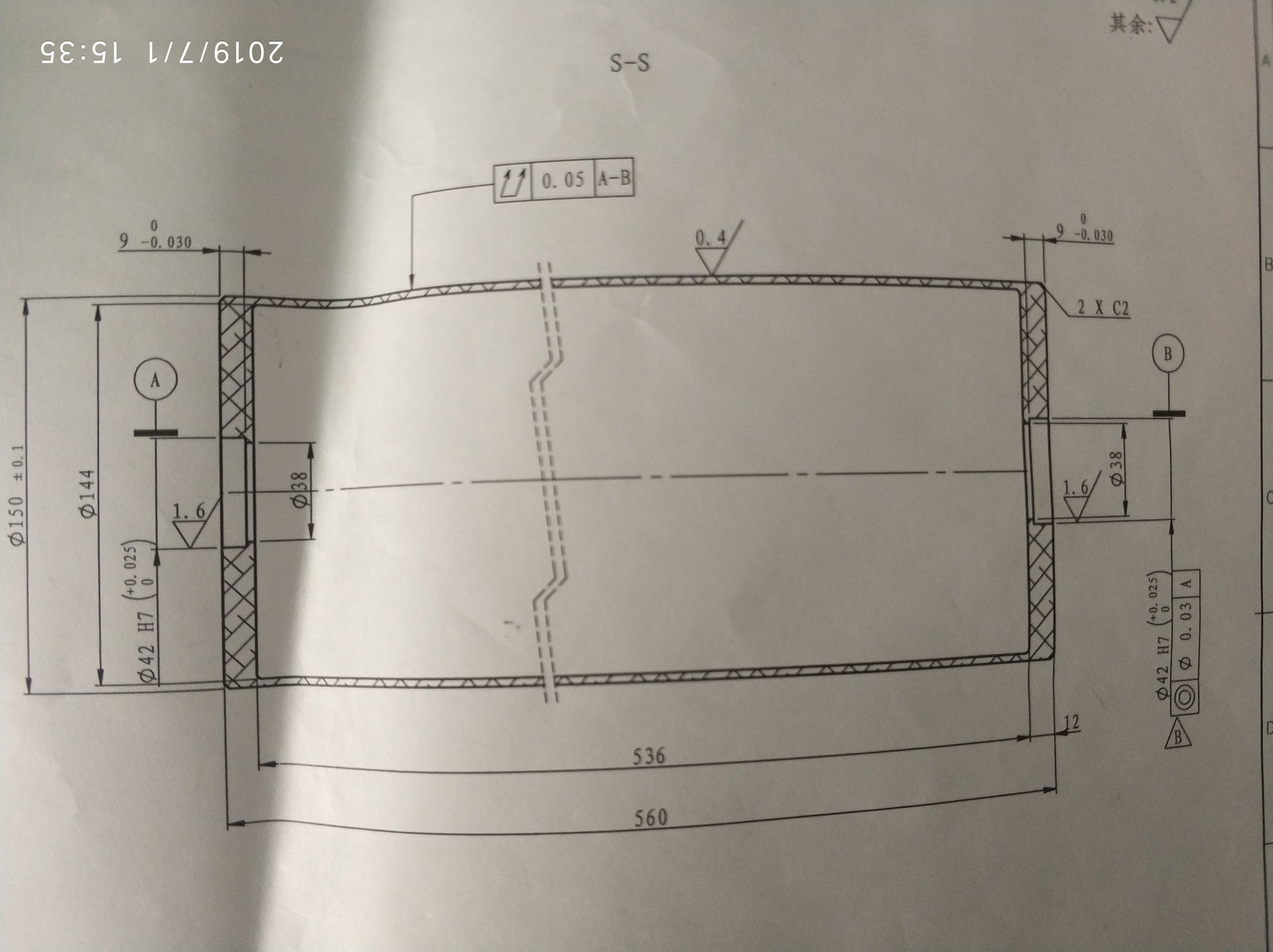

辊类零件如何检测轴承孔同轴度

发表于 2019-7-2 09:35:29 | 显示全部楼层
0.03还是用激光类设备比较好
发表于 2019-7-2 10:29:17 | 显示全部楼层
做一个辅助工装。从图分析,好像没必要检测。
 楼主| 发表于 2019-7-2 13:36:35 | 显示全部楼层
几何精度检测 发表于 2019-7-2 09:35
0.03还是用激光类设备比较好
激光切割?
 楼主| 发表于 2019-7-2 13:37:07 | 显示全部楼层
为啥?
发表于 2019-7-2 14:01:45 | 显示全部楼层
不知你这胶辊两端轴承孔位公差是不是对的?
发表于 2019-7-2 21:26:54 | 显示全部楼层
三坐标检测
发表于 2019-7-4 17:56:26 | 显示全部楼层
三坐标最好了。没有的话建议两个V型块架住,先检测两端同心度,再打高度差,最后拉外圆直线度
