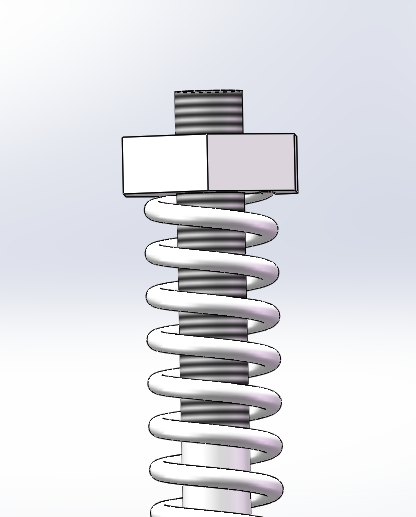

弹簧最大支撑力3000N,人能拧动上面得螺栓把它压下去吗
发表于 2019-6-29 16:30:51 | 显示全部楼层 |阅读模式
不知道怎么计算,我们只利用普通扳手(长100mm的)能不能把弹簧压缩,呈现3000N的力值
发表于 2019-6-29 16:41:46 | 显示全部楼层
人出力约30kg。
30kg*100mm*6.3*0.3=F*导程
 楼主| 发表于 2019-6-29 16:45:38 | 显示全部楼层
机器画家 发表于 2019-6-29 16:41
人出力约30kg。
谢谢,人出力40KG,这个弹簧刚度210N/mm,压下去应该没问题
发表于 2019-6-29 22:00:17 | 显示全部楼层
一个人的出力最大就是这个人的体重,按中等个的男性体重约70kg,700N的样子。
发表于 2019-6-29 22:31:57 | 显示全部楼层
螺栓轴向压紧力与扭矩的换算关系
http://www.cmiw.cn/thread-372422-1-1.html

发表于 2019-6-30 21:25:24 | 显示全部楼层
这个扳手肯定不能用普通扳手,卡口容易脱开!

发表于 2019-7-3 16:14:25 | 显示全部楼层
试试用液压扳手
