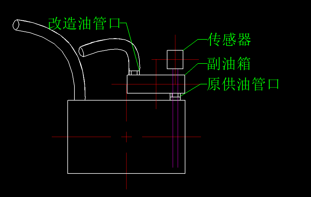

一个马上要实施的一个项目,对甲方40几个液压站加传感器改造(液压站类型,供货厂家繁杂,而且缺少资料),需要在液压站顶部开一个1寸大小左右的孔,有什么办法能快速开孔又不对液油产生污染?实施期间,液压站停运10天。

发表于 2019-6-30 09:42:27 | 显示全部楼层
在原管口加装个油管,,,,
