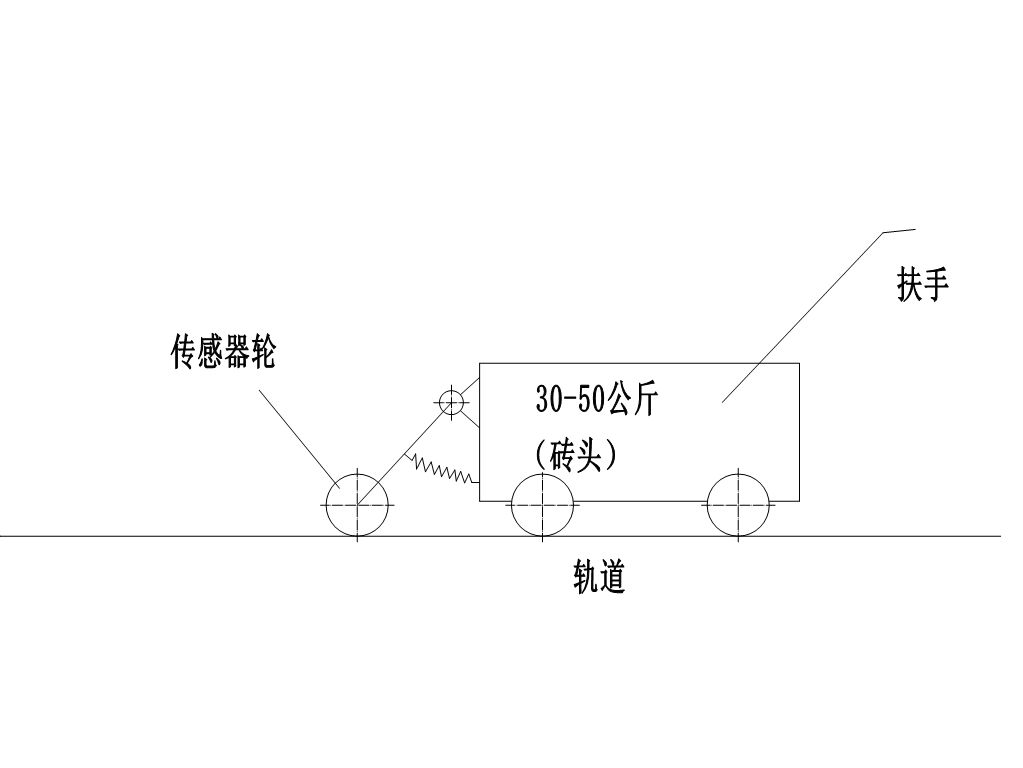

最近的一个新项目。在敞开式厂房内架设一条直线轨道,安装高度15米-18米,负载30-50公斤(扫描仪设备),速度0.5米/秒,精度要求±5㎜/40米,振动频率不高于20赫兹,环境温度-10℃-40℃  ,动作频率一天2-3个来回。可能会出现半个月只运动一次的情况。有矿物粉尘。有做过类似设备的或者有类似案例的么?

LZ就做类似装置一试便知。主要考虑是40米或者可能的600米的成本问题!一个标准的滚轮加编码器和数显简单一小车找一段轨道就能试验。
