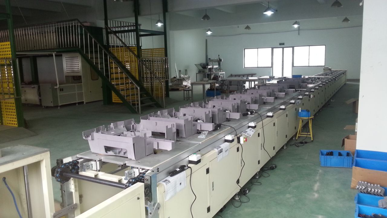

公司现场接了个倍速线的单,大家都没有做过。现在选链条时遇到点问题,请教大家。
先说下具体工况,线体长30M,负载约1500KG;工装板速度300mm/s,尺寸900x900;每1.2米一个
链条选尼龙滚轮的,公司原定的是选节距38.1的3倍速链,配118x100的铝型材。
不过我计算了一下,觉得节距38.1的3倍速链,有点勉强啊,搞不好有可能会拉断吧?主要线体有点长
请各位有经验的大神帮忙核一下,感谢!

负载1500KG,移动小车上的负载是1500KG吗?应该是150KG
 楼主| 发表于 2019-6-28 14:36:11 | 显示全部楼层
30米长,共负载1500KG,产品单重的话是50KG(小车上的负载)
 楼主| 发表于 2019-6-28 14:37:06 | 显示全部楼层
LIUYASHAN 发表于 2019-6-28 13:54
又长又重至少分三段
这个真不好分的,已经定下了是一整条
24米的线,用了5年也没有问题,只是响声大一点  发表于 2019-6-28 14:44
没有问题,倍速在选小点,2.5  发表于 2019-6-28 14:40
 楼主| 发表于 2019-6-28 14:51:08 | 显示全部楼层
黑猫2013 发表于 2019-6-28 14:37
这个真不好分的,已经定下了是一整条
小午哥,你们24米的线运的产品有多重啊,选的多大的链条?我现在主要有些担心链条会拉断。
多大的链条呢,节距38.1?还是31.8?  发表于 2019-6-28 14:54
我不会发图片,不然给你发个图片  发表于 2019-6-28 14:53
20KG.但密度很高,总负载在500-600KG  发表于 2019-6-28 14:53

24米2.5 倍速链
黑猫2013 + 1 热心助人,专业精湛!
发表于 2019-6-28 15:05:24 | 显示全部楼层
截距忘了,都是标准的,负载重尽量选倍速低的,减小摩擦系数,
找供应商要手册上面有参数,  发表于 2019-6-28 15:09
好吧  发表于 2019-6-28 15:09
 楼主| 发表于 2019-6-28 15:08:54 | 显示全部楼层
哥,链条多大的啊,C2060W的么?我的负载比你这还要重些
