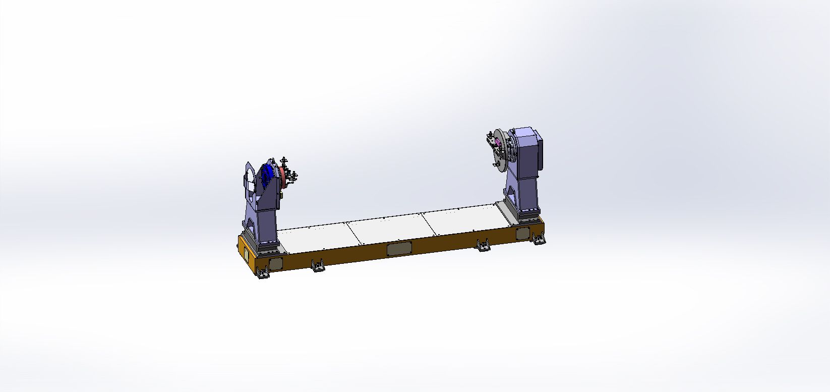

发表于 2019-6-28 11:29:08 | 显示全部楼层 |阅读模式
如题,头尾翻转式的变位机在设计和装配上有哪些要点,比如,如何保证两轴的同轴度,还请各位赐教。
发表于 2019-6-28 13:31:47 | 显示全部楼层
精度不高的话打表就行 高的话还是使用激光对中仪比较好
发表于 2019-6-28 14:35:51 | 显示全部楼层
机加工的形位要求及限位的要求

发表于 2019-6-28 18:33:40 | 显示全部楼层
打表,铲刮
发表于 2019-6-28 21:50:16 | 显示全部楼层
装配完成后,以底面为基准同时加工左右两安装孔
发表于 2019-6-28 22:07:48 | 显示全部楼层
看你的翻转机是大型还是小型。大型翻集装箱、火车车箱类的,一般在现场采用水准仪校准两面同轴度。
 楼主| 发表于 2019-6-29 16:04:04 | 显示全部楼层
装配完了再加工的意思么
 楼主| 发表于 2019-6-29 16:04:42 | 显示全部楼层
小型的负载500KG
