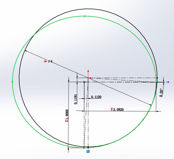

最近由于设计要求,想求   椭圆和圆在第四象限区  最大的   重合长度,圆中心为原点,x+轴方向水平向右,y+方向垂直向上。
目标:  椭圆和圆在第四象限区  最大的   重合长度
参数:椭圆  长轴半径,短轴半径
           椭圆中心与圆中心的位置dx,dy
           椭圆长轴与与x+方向的转角
约束条件:圆右端点的x坐标  -  椭圆右端点x坐标   >   0.05
                  椭圆下端点的y坐标  -  圆下端点x坐标   >   0.05
怎样合理的控制上面的5个参数,使得  椭圆和圆在第四象限区  重合长度  最长?
大家有没有比较好的思路?

重定义一下 我们实际加工应用中  "重合"  的意思:
以圆心为起点,在第四象限作 射线,与椭圆和圆相交于两点,当两点间距离小于0.001mm  即可视为 "重合"
这样有没有快速的方法,找到好的控制参数。

以上是废话。按楼主后面提到的需求,可以这样考虑:就以0.001为【条件】将圆半径线与椭圆的交点等于0.001的点求出来,不用考虑椭圆转角,直接计算这些点之间的距离,如果想不到好方法就用软件穷举,选出距离的最大值就ok了

不会,我要的曲线是椭圆,圆是我逼近的目标。
