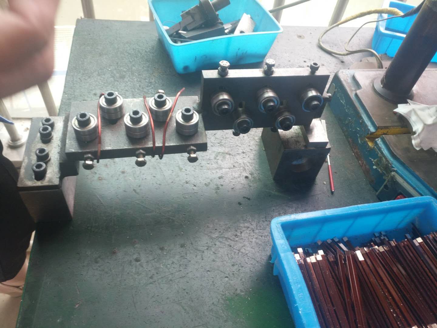

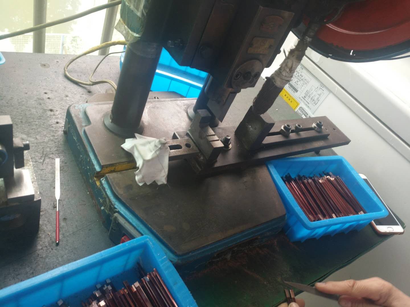

如图所示的产品,缠绕盘上游近150斤的导线都是靠人工拉扯定位切断。现在因安全性和工人工作强度较大,我想设计一款用气缸拉动导线到指定位置切断的设备。 现在有几个疑问请教大家:1.因缠绕盘导线近150斤比较重,人工拉扯送料都很费劲,不知道气缸能否有这么大的力气能带动吗? 2.带动到指定位置然后切断导线,是否需要使用电机带动滚珠丝杆来设计呢? 请大家多多指教,谢谢鸭。
 楼主| 发表于 2019-6-27 10:19:23 | 显示全部楼层

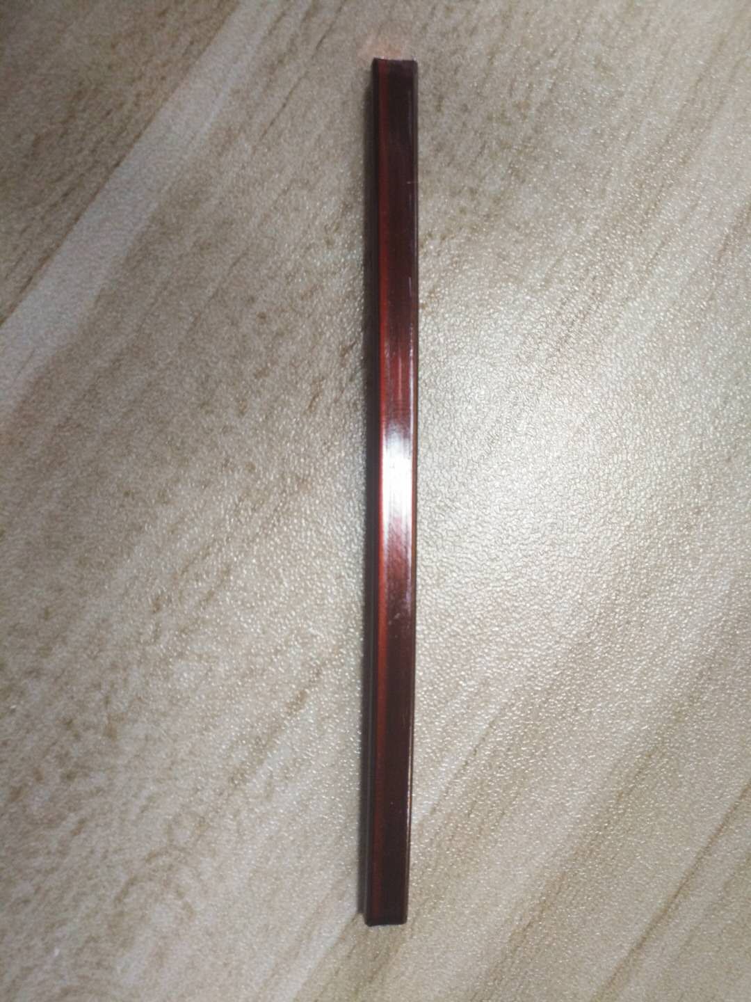

导线材质是铜的,5mm*3mm长宽。

 楼主| 发表于 2019-6-27 10:59:27 | 显示全部楼层
东北制造 发表于 2019-6-27 10:49
您的意思是一圈轴铜材,,,然后拉过来,绞直,,,定长度,切割???
气缸怕没有那么大力!
前面很多轴承就是矫直用的,之前人工拉,都说很费劲,我也在觉得气缸有点劲小了

发表于 2019-6-27 11:14:45 | 显示全部楼层
叶小龙 发表于 2019-6-27 11:05
油缸我以前没怎么用过,用法跟气缸一样吗
矫直,定长裁切,后面的钢丝打圈机,都是油缸驱动。
发表于 2019-6-27 11:15:04 | 显示全部楼层
油缸我以前没怎么用过,用法跟气缸一样吗
油缸力大,,,但要准备一套油压系统,,,至少要有液压油,油箱,电动机,电磁阀,高压油管,,,,有这些东西成本,,,还不如直接用电机带减速机方便,成本低。
 楼主| 发表于 2019-6-27 11:24:17 | 显示全部楼层
谢谢,我参考下你的建议
 楼主| 发表于 2019-6-27 11:25:38 | 显示全部楼层
东北制造 发表于 2019-6-27 11:15
油缸力大,,,但要准备一套油压系统,,,至少要有液压油,油箱,电动机,电磁阀,高压油管,,,,有这 ...
我也比较倾向电机来带动铜轴前进,但是铜轴每次得移动到特定位置才能切断,电机连丝杠这样行吗?
