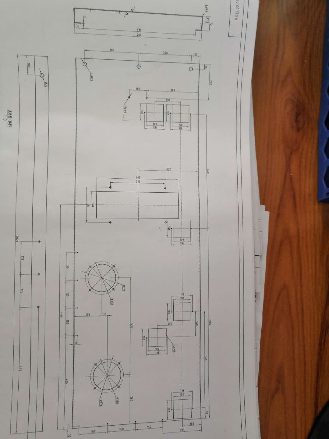

我总感觉这张图有问题 大家帮我看一下  有问题没
发表于 2019-6-26 11:22:05 | 显示全部楼层
你先说说你的感觉
发表于 2019-6-26 11:31:13 | 显示全部楼层
基准不一致,这个是一眼看到的

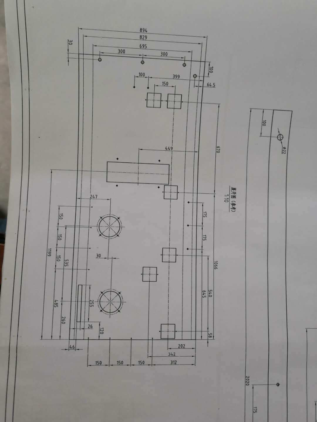

 楼主| 发表于 2019-6-26 16:38:46 | 显示全部楼层
这个展开图的尺寸和上面的尺寸,有点不一样,是为什么?是 折弯弯角拉伸的尺寸吗?
下刀位吧。  发表于 2019-6-26 21:33

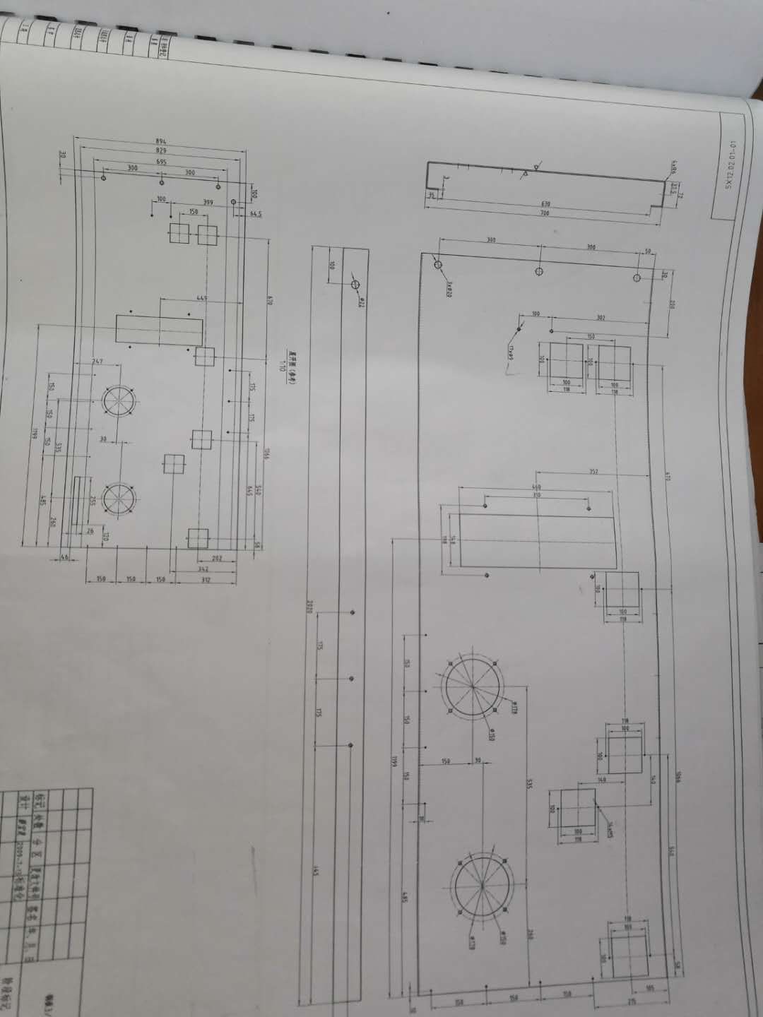

发表于 2019-6-26 18:42:00 | 显示全部楼层
|令人费解发表于 06-26 16:40<br>你这说的,不知道你在说什么啊?这是在研究所买的图。<br>
这不就是一张普通的钣金折弯图嘛,花多少钱买的,这个图没啥技术含量啊!
你应该能看见照片里还有好多张图吧?这张不值钱就抽掉不买了?笑死我啦!!!!  发表于 2019-6-26 21:35
发表于 2019-6-26 21:45:55 | 显示全部楼层
楼主,买的时候有没有要DXF,DWG之类的数据啊?
3mm板材,这么大的孔,激光切割就行了吧?
有DXF的话,里面的尺寸都不用给的,以防万一,外形尺寸给一下就行了。
(哈哈,再看一下是英制的还是公制的!!!)
就一点,有螺纹孔的话,自己再检查一下是不是底孔径。
695的那两根线,应该是,四舍五入后的折弯下刀位。DXF里别删掉。
激光切割时,人家不会切断,只是在板面上画条线,方便折弯工人对刀。
发表于 2019-6-27 09:25:42 | 显示全部楼层
就图纸而言,一眼看出的问题:1.图纸比例问题,同一页面内展开图和三视图比例不一致,如果用Creo软件你会发现,转成cad后尺寸会按比例差变化,其他软件不清楚;2.基准问题,图中好多基准比较混乱;3.展开图标注问题,展开图无需标注内部孔特征等的尺寸,只需标注整体外形尺寸及折弯线尺寸,图上标注属重复标注。
发表于 2019-6-27 15:12:21 | 显示全部楼层
没什么大毛病,毕竟不知道零件具体装哪里的
