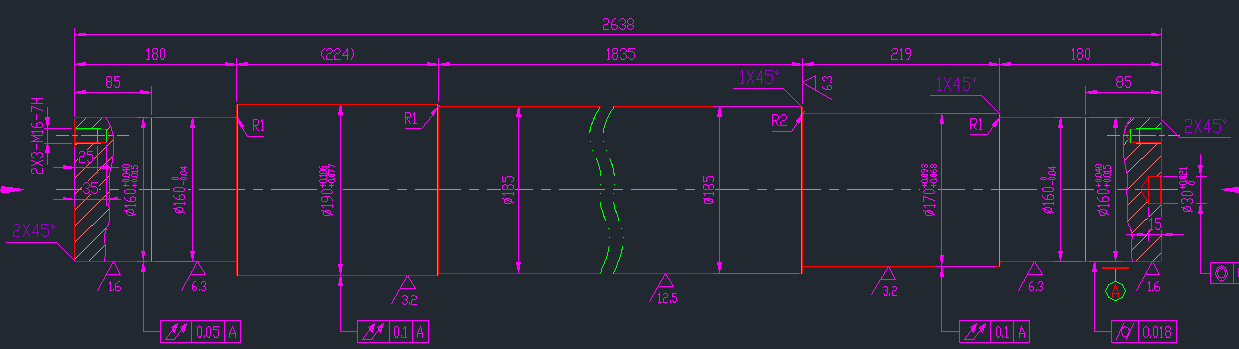

如图,请问这根轴怎么做比较好

工艺?车铣复合加工中心?
发表于 2019-6-25 14:15:35 | 显示全部楼层
特长轴加工,先分段加工,之后焊接吧
发表于 2019-6-25 14:18:41 | 显示全部楼层
车,磨 ,难点在哪?长么?
发表于 2019-6-25 14:46:49 | 显示全部楼层
两端中心孔,中心孔保留作为加工基准,车加工要上中心架
发表于 2019-6-25 14:57:17 | 显示全部楼层
这个有什么难度?找个合适的卧车就行了呀
发表于 2019-6-25 16:00:23 | 显示全部楼层
有足够大的车床。
