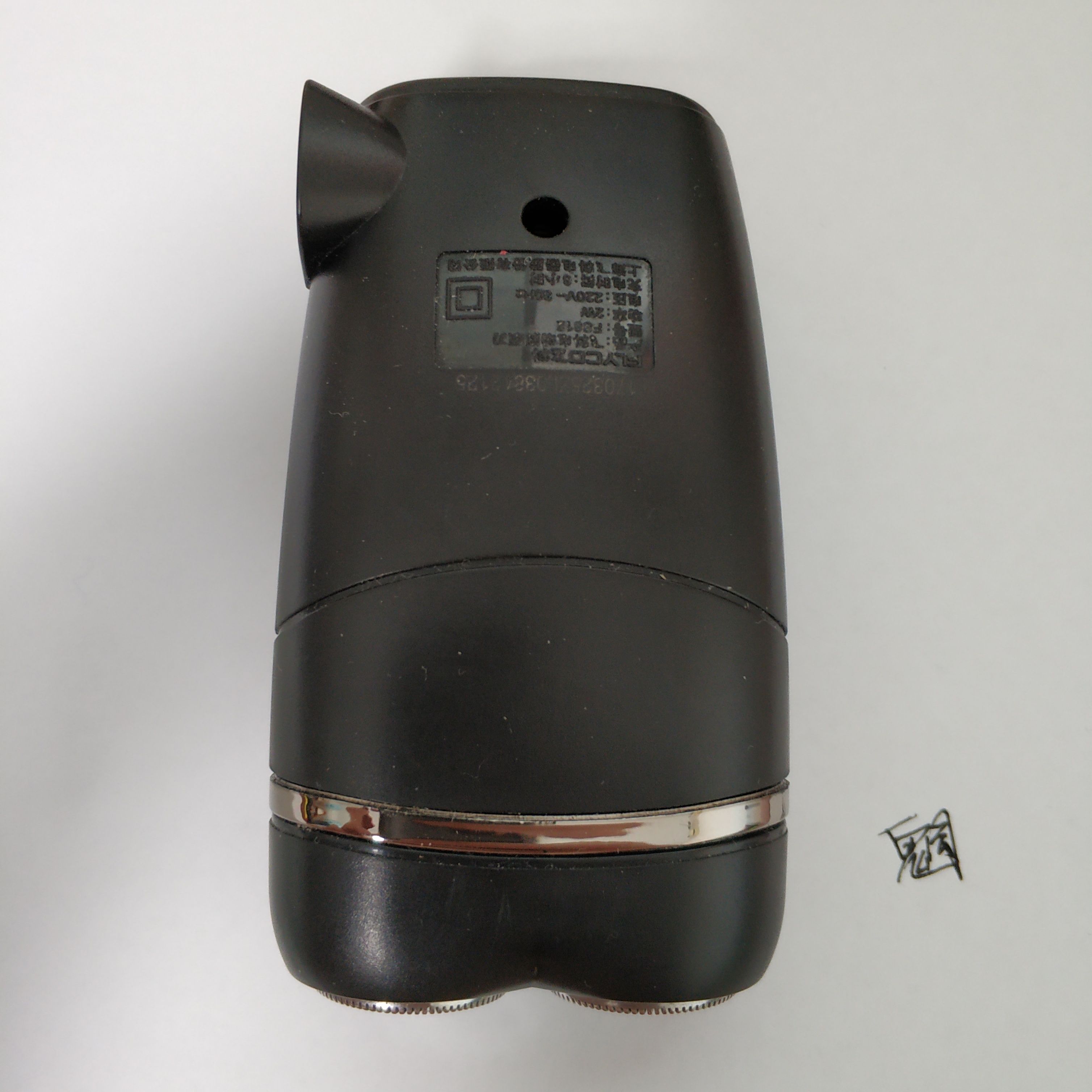

即将被拆解的就是这货:

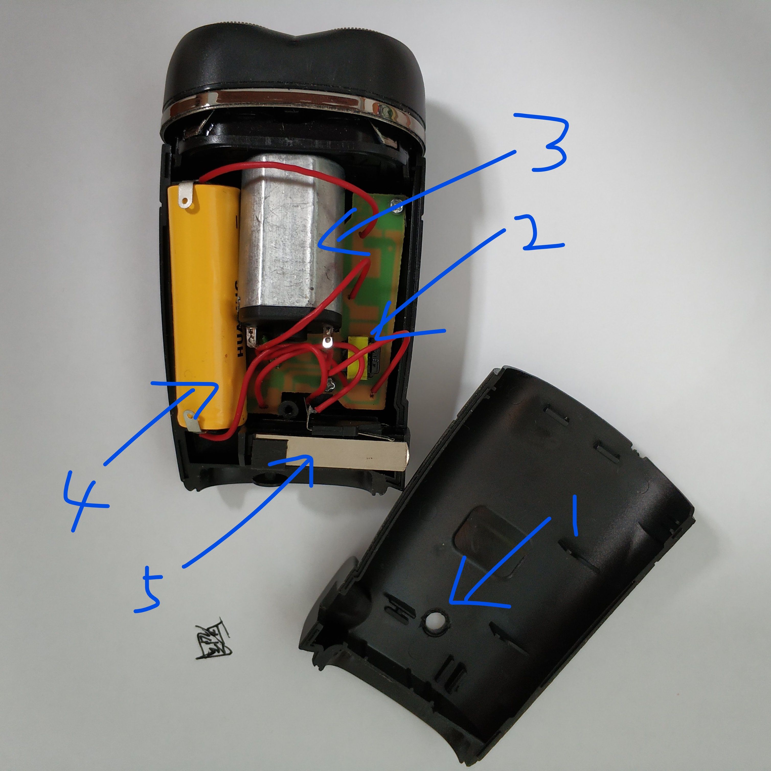

A、摘掉上盖:1、断掉的卡口;2、电路板背面的微型变压器;3、电机;4、电池;5、可伸缩的插头

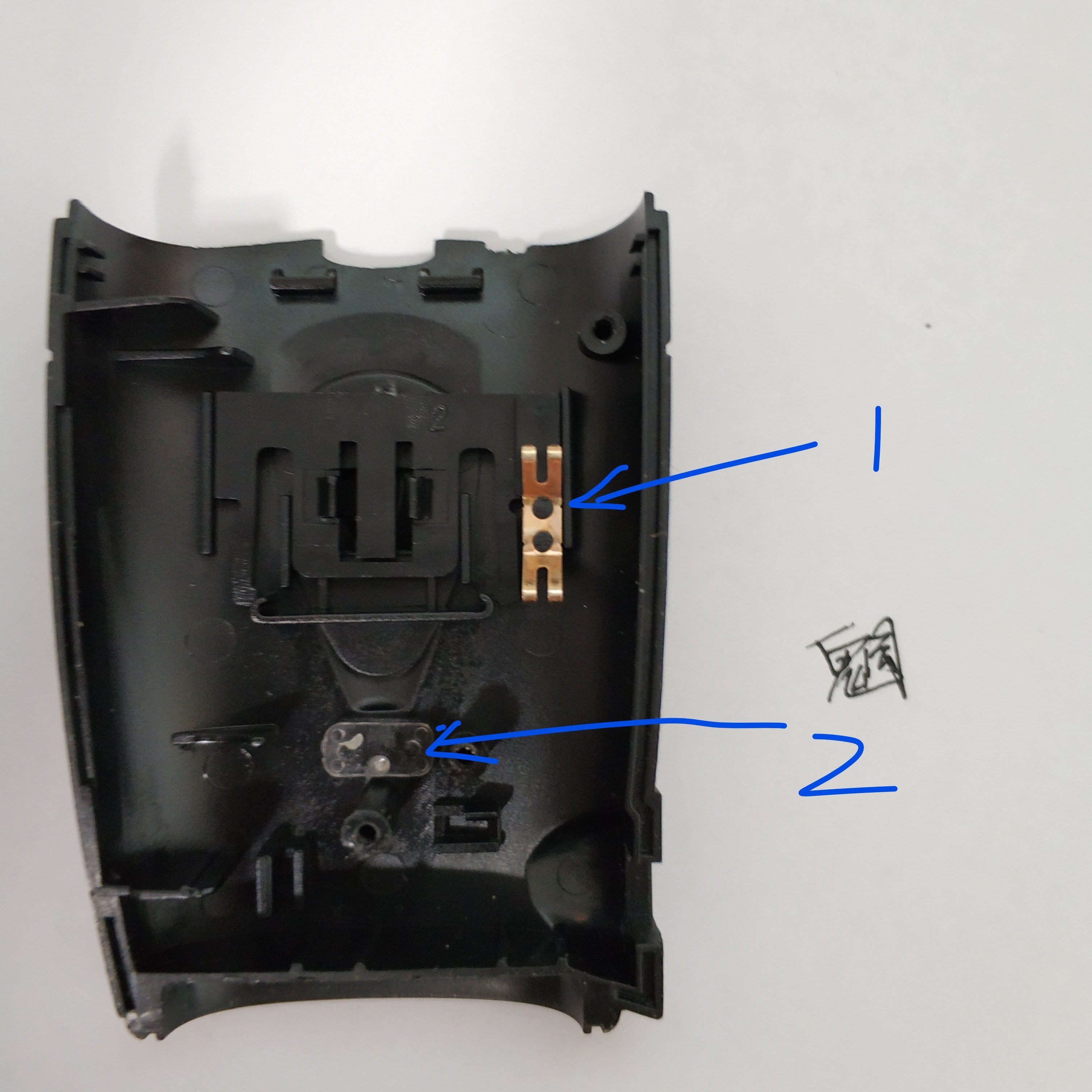

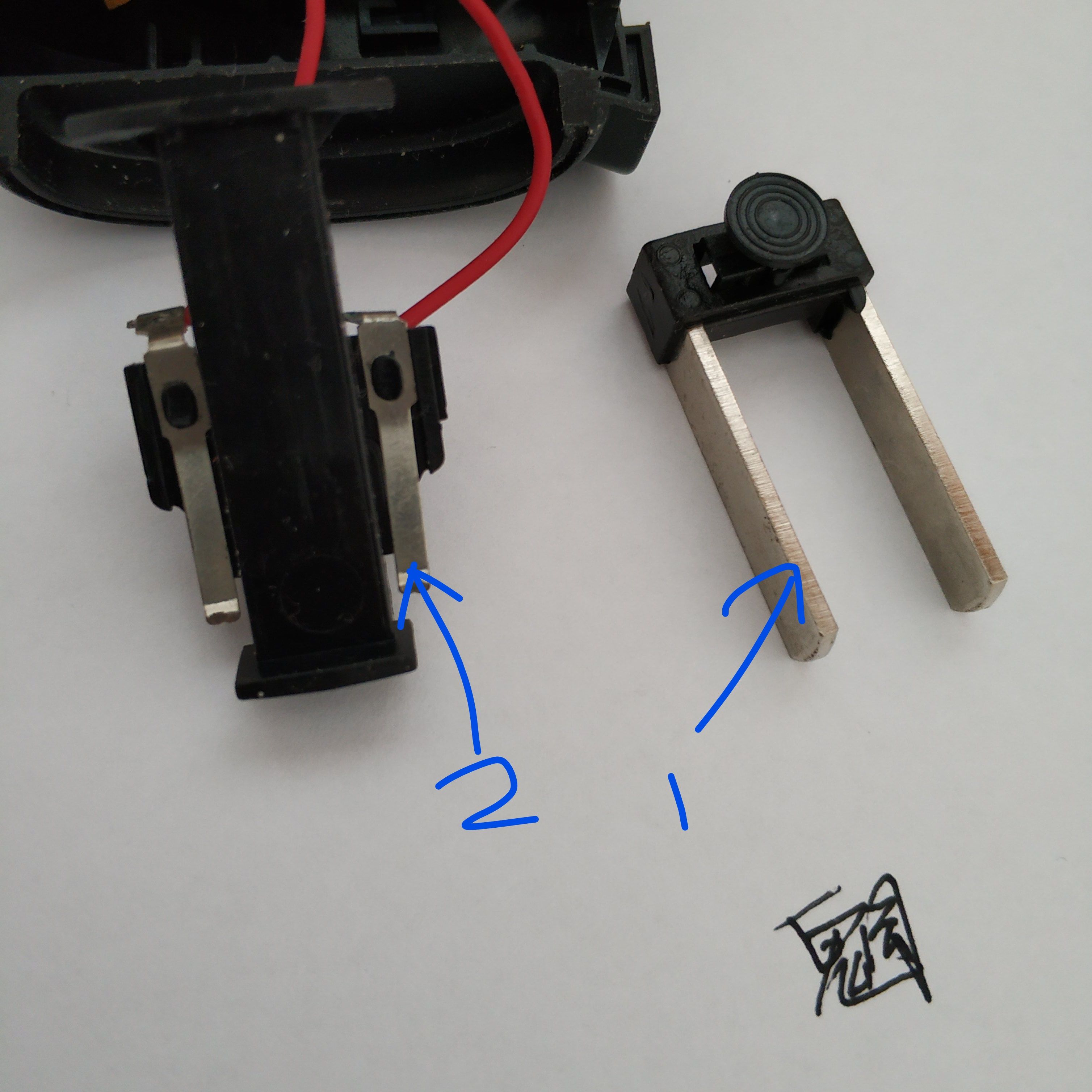

B、可伸缩的插头:1、普通的两爪插头;2、与两爪插头接触的普通电刷片
* _8 K3 ~0 q7 D+ s6 B( |9 h8 j, n 3.jpg   p) w6 `) g1 b& V! l  _+ Q
* o" `8 O9 E; O5 s
C、摘掉的下盖:1、最最传统的接触式多档开关;2、指示灯护罩5 [1 u: O' [) L: B4 M

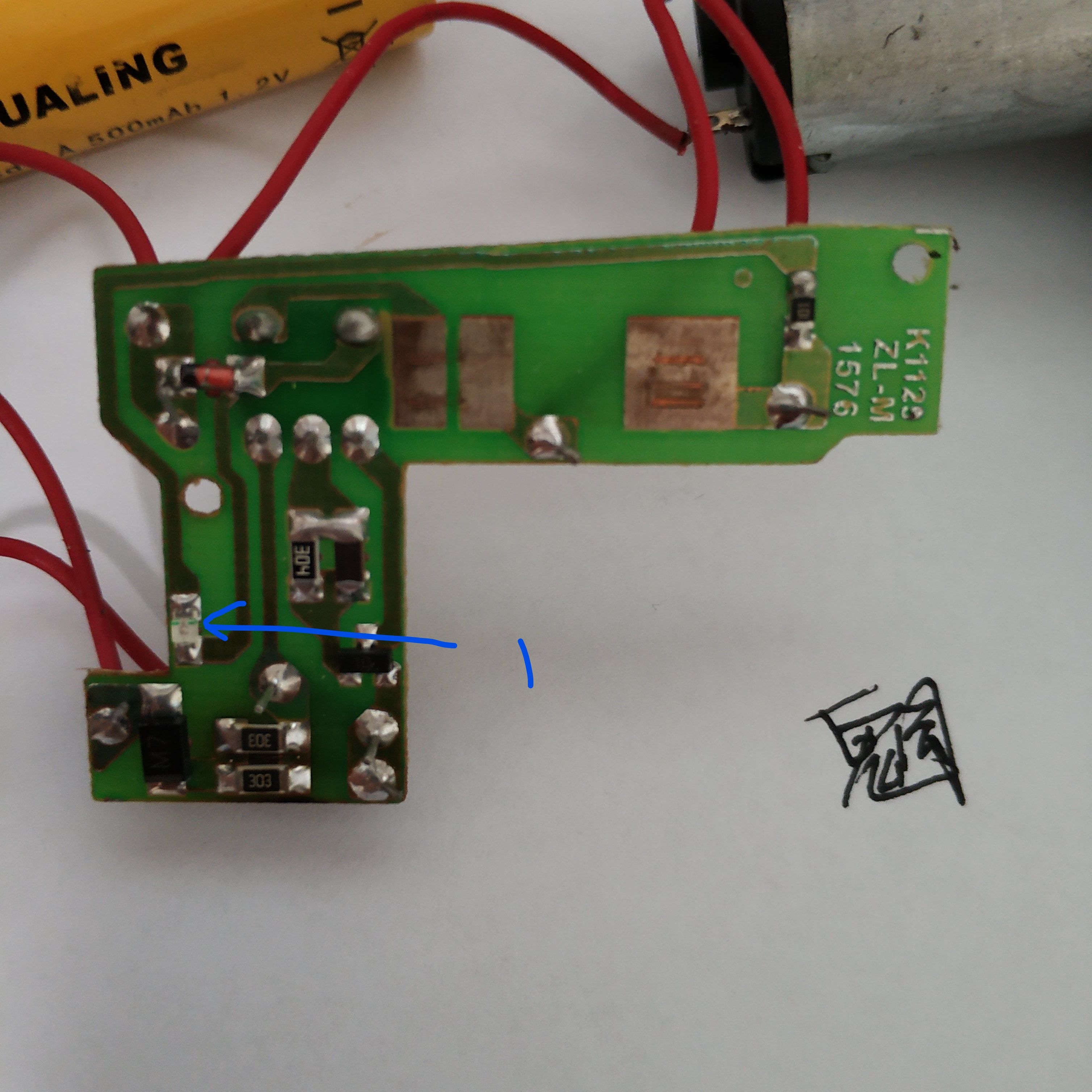

D、电路板的正面:1、充电指示灯
% F* ~3 \: x/ T 5.jpg

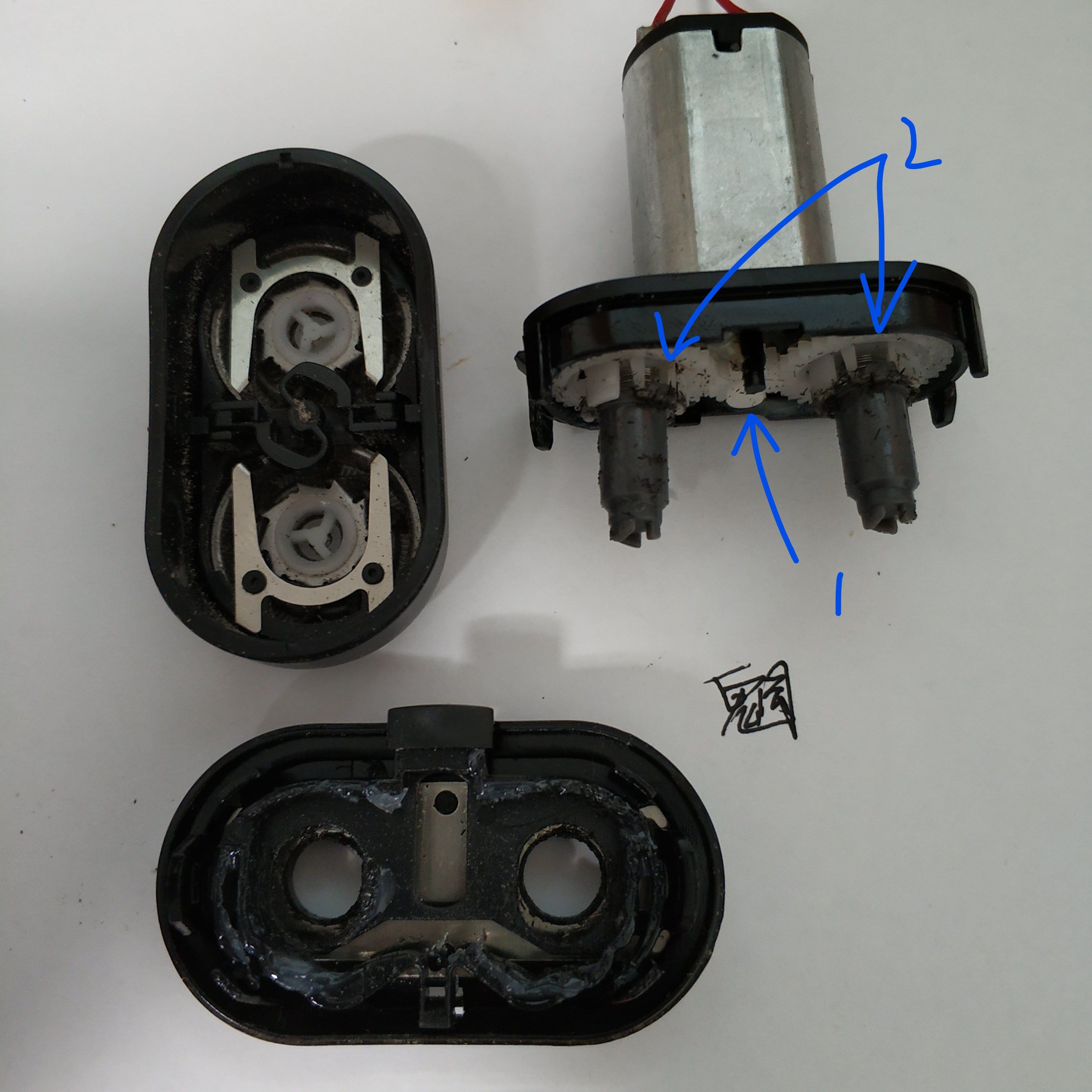

E、左上是保护罩和刀片,右上是电机和齿轮组,下方是连接座:1、电机输出齿轮;2、刀片驱动齿轮

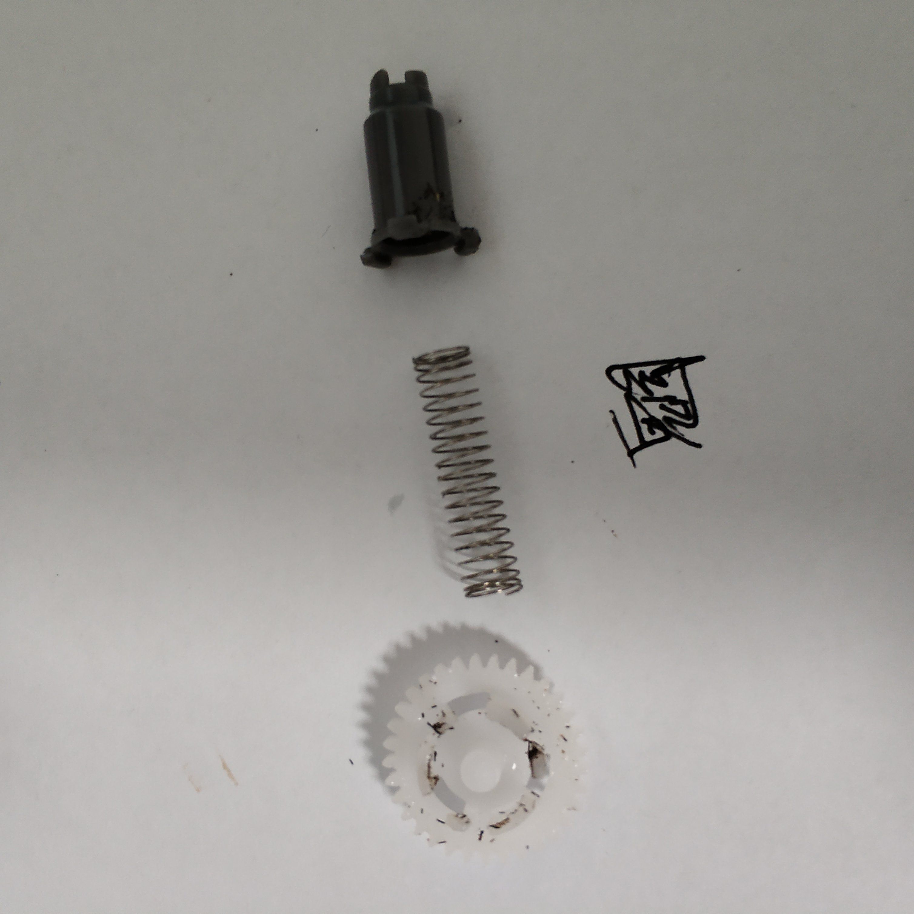

F、刀片之所以带有一定的弹性以及安装刀片时不需要对正的原因都是这个——从上到下依次是刀片驱动轴(中空的)、弹簧、刀片驱动齿轮。
