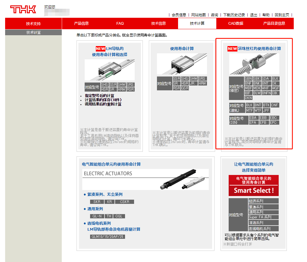

发表于 2019-6-24 17:42:52 | 显示全部楼层 |阅读模式
已知:丝杆直径12,导程10,电机功率50W  ,最大速度1m/s ,加速度0.2G,请问如何求求丝杆最大可搬运重量

 楼主| 发表于 2019-6-26 10:04:45 | 显示全部楼层
七曜神权 发表于 2019-6-25 18:01
先不讨论楼主的数据合不合理。
就这个50W的电机,导程10mm,不带减速机,按额定力矩应该就只能产生不到100 ...
效率η0.9
电机功率P0.05KW
电机额定转速N3000r/min
电机额定扭矩T=9550P/N0.16 N*m
丝杆导程Ph10mm
丝杆推力F=2*PI*T*η*10^3/Ph90.01 N
安全系数:fs2
加速度α3m/s2
负载m=F/fs/α15.00 Kg
我计算的负载是15Kg   哪里出错了么

最后一个公式,算出来的应该是90N/2/3=15N,也就是1.5kg,不是15KG
