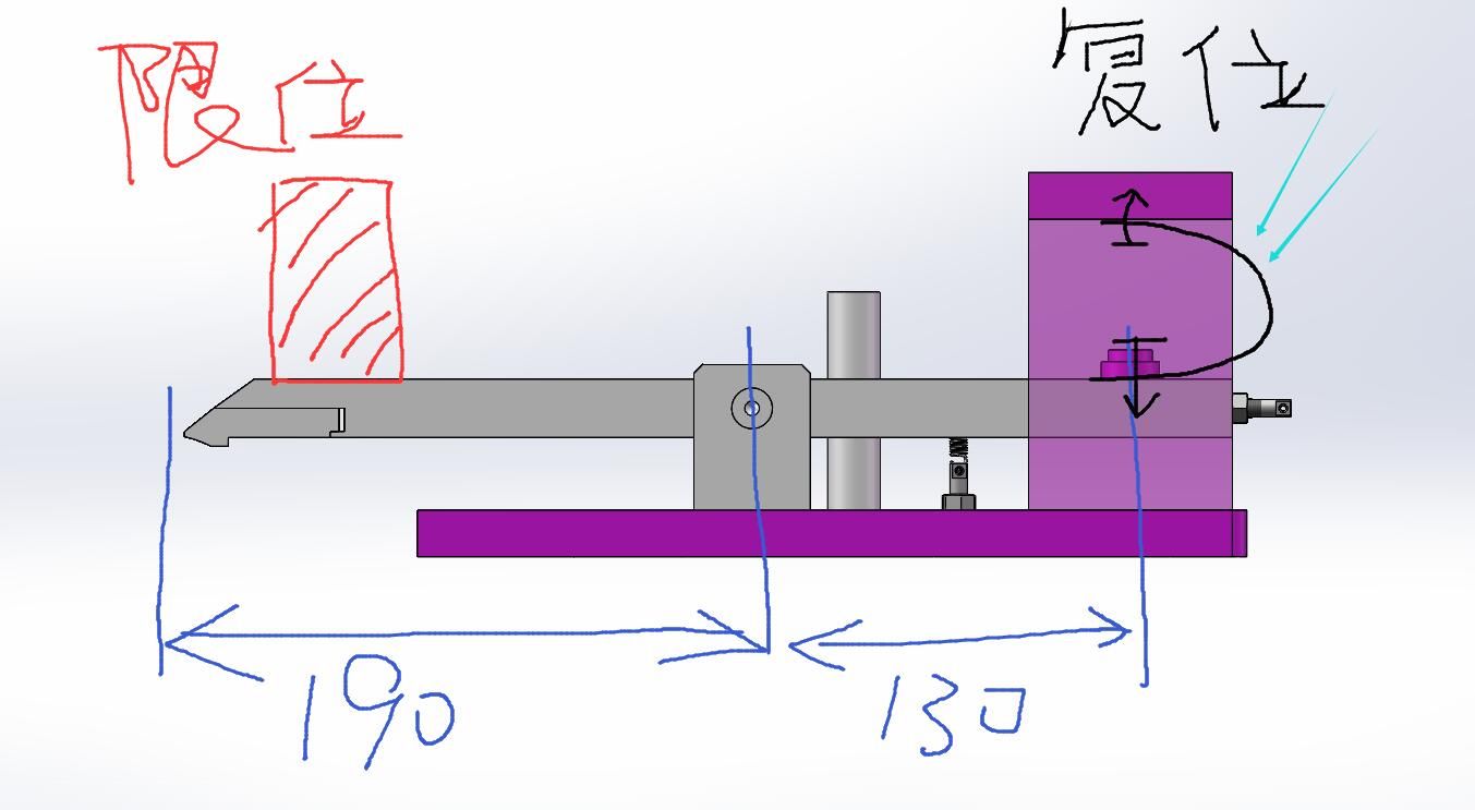

如下图所示
这几天在设计一款机器上的压板时
由于为了提高逼格,同时也是设计结构需要
动作原理就是,限位块这里有下压机构, 然后屁股后面复位,克服的力不是很大,可以按照1kg计,现用屁股弹簧钢片做复位
钢片上固定板 与 压板屁股 间距60MM
如下图所示,但是又没找到相关资料或是设计参考
特来咨询各位大佬,这种结构一般采用多厚的钢片,材质又是选用什么的比较耐用! 复位频率每天300次,按照一年计算,得要复位300X360次。
发表于 2019-6-24 13:20:00 | 显示全部楼层
用碟簧试试
发表于 2019-6-24 13:40:37 | 显示全部楼层
用压簧不行吗,这样计算多方便
发表于 2019-6-24 13:50:13 | 显示全部楼层
试试碟簧吧
