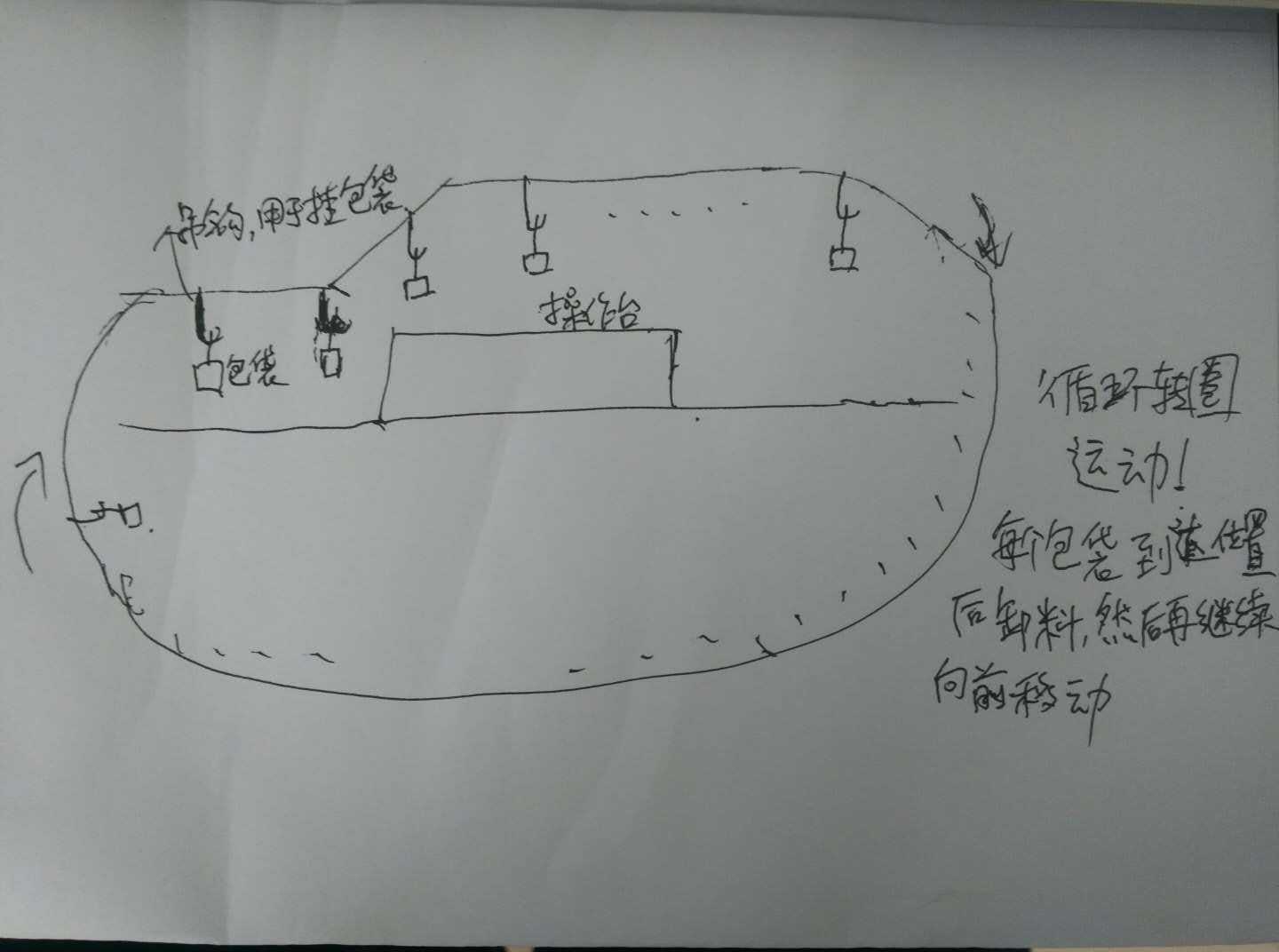

各位大神帮忙出出主意,该怎么设计这种装置??着急啊
循环转动装卸料装置
循环转动装卸料装置

天车加轨道,速度不快的话,直接用天车就行。
发表于 2019-6-23 20:22:30 | 显示全部楼层
卸包在什么位置?在操作台位置吗?吊钩挂上包袋后还有其他动作吗?楼主请详细描述这个循环运动的所有过程。

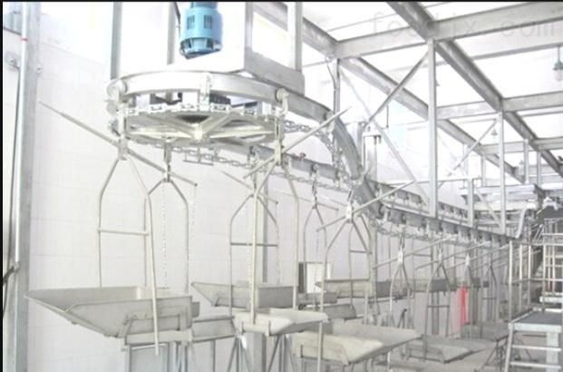

发表于 2019-6-24 08:02:23 | 显示全部楼层
百度搜悬挂输送线,各种形式可供参考,主要是导轨和滚子链
发表于 2019-6-24 09:43:16 | 显示全部楼层
那个是悬挂链条不是滚子链条,我们是搞链条这块的
发表于 2019-6-24 09:53:27 | 显示全部楼层
吊挂系统?
发表于 2019-6-24 09:59:27 | 显示全部楼层
悬挂链输送
