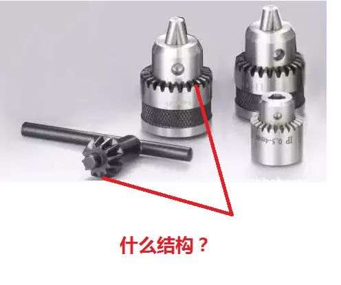

这个是什么结构?
这个是什么结构?

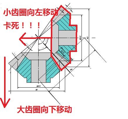

各位大神,小弟最近在设计一套夹具,想用这种手动拧紧的结构夹紧Φ100的工件外径,当然了内部具体结构我已经想好了,只是这个齿圈结构搞得我实在莫名:
1.直齿锥齿轮?涡轮蜗杆?大齿圈会上下移动!!!!都不像!!!
2.到底这个图纸是怎么画的,怎么个配合?小齿齿形上下一致?还是只是带锥度?因为大齿圈是在向下移动的时候,等于就是小齿圈旋转的时候越转越往下,它们之间的关系好像不仅仅是“直齿锥齿轮”的关系~~如果只是“直齿锥齿轮”的关系话,转下去肯定会卡死或者齿面连接不到!!!

小齿齿形当然是带锥度的,这个锥度也是解决你的疑问的地方。在旋转的时候,大齿轮当然是会上下移动。刚开始由于大齿轮利锁紧孔比较近(假设),锁匙(也就是小齿轮)卡入到定位孔的深度较浅,小齿轮的小端与大齿轮啮合。随着旋转加深,大齿轮离定位孔越来越远,小齿轮插入到定位孔的深度越来越深,小齿轮的大端与大齿轮啮合。如此而已

 楼主| 发表于 2019-6-23 14:55:17 | 显示全部楼层
零件邦 发表于 2019-6-23 11:26
小齿齿形当然是带锥度的,这个锥度也是解决你的疑问的地方。在旋转的时候,大齿轮当然是会上下移动。刚开始 ...

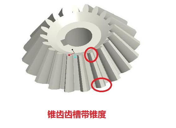

只有三瓣是上下移动的,外圈不动。
三瓣上下移动是锥螺纹。

发表于 2019-6-23 21:55:27 | 显示全部楼层
xueqingya 发表于 2019-6-23 21:40
水哥,这个大齿圈和小齿圈是啥齿?啥配合?请赐教,谢谢~~
你说的是钥匙和大齿圈。
但是我还真不清楚。
我意淫下应该是普通的锥齿轮吧。没必要那么复杂吧。大齿圈应该是端面齿,只要旋转轴线交于一点,就能转。

发表于 2019-6-24 10:01:13 | 显示全部楼层
这种轻型重型夹头配钥匙实用的,齿圈模数配合,有标准的,钥匙只是锁紧,里面还有个螺母,靠螺母旋合夹紧,钥匙只是为了夹得更紧,主要还是要看螺母跟夹爪,至于怎么配合,手上没数据,不干这一行了。
