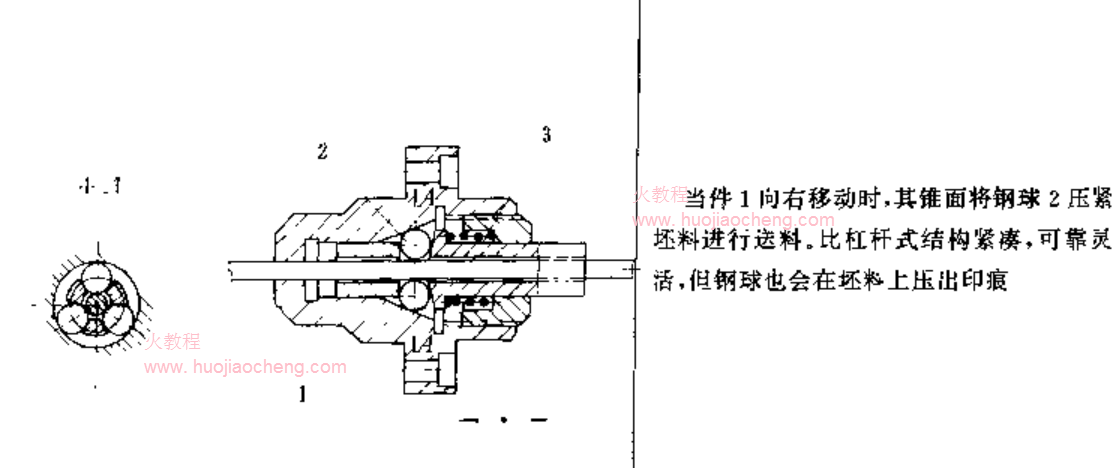

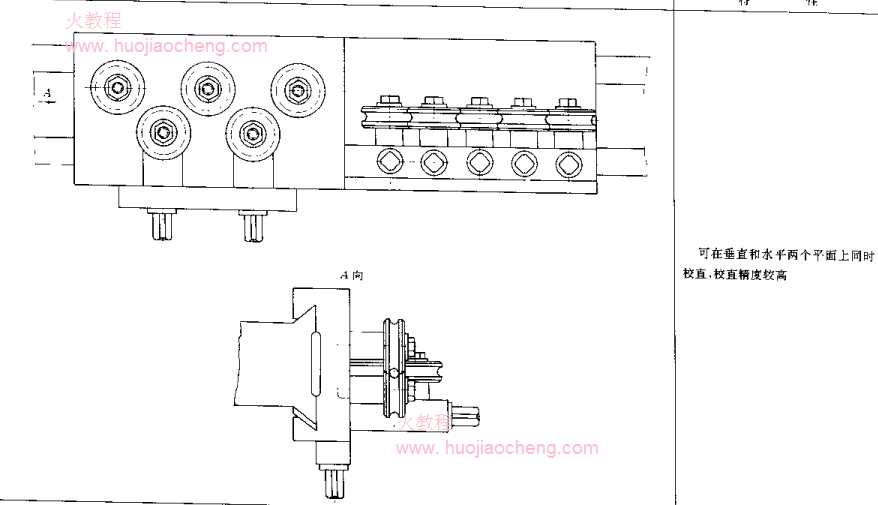

求设计思路:夹一根直线水平平移机构(有直线滑轨)

发表于 2019-6-28 11:01:44 | 显示全部楼层
喂我袋盐 + 1 热心助人,专业精湛!
发表于 2019-6-28 12:01:19 | 显示全部楼层
执★着 发表于 2019-6-28 11:01
如图 两种方式,一种夹紧、一种校直,两种组合,你值得拥有。
有一点需要考虑,电线带皮
