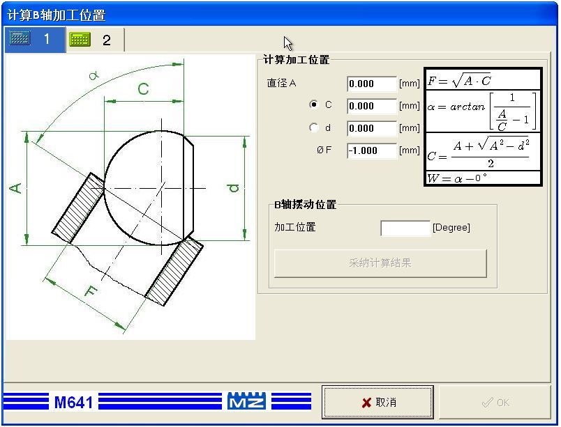

环偏转角度后同步旋转对磨
见8楼网友贴图  发表于 2019-6-21 20:59
谢谢师傅指点,不过我没明白你说的环偏一角度是啥意思  发表于 2019-6-20 22:49

我们做球面的设备。基本上就是两个旋转运动的合成。
