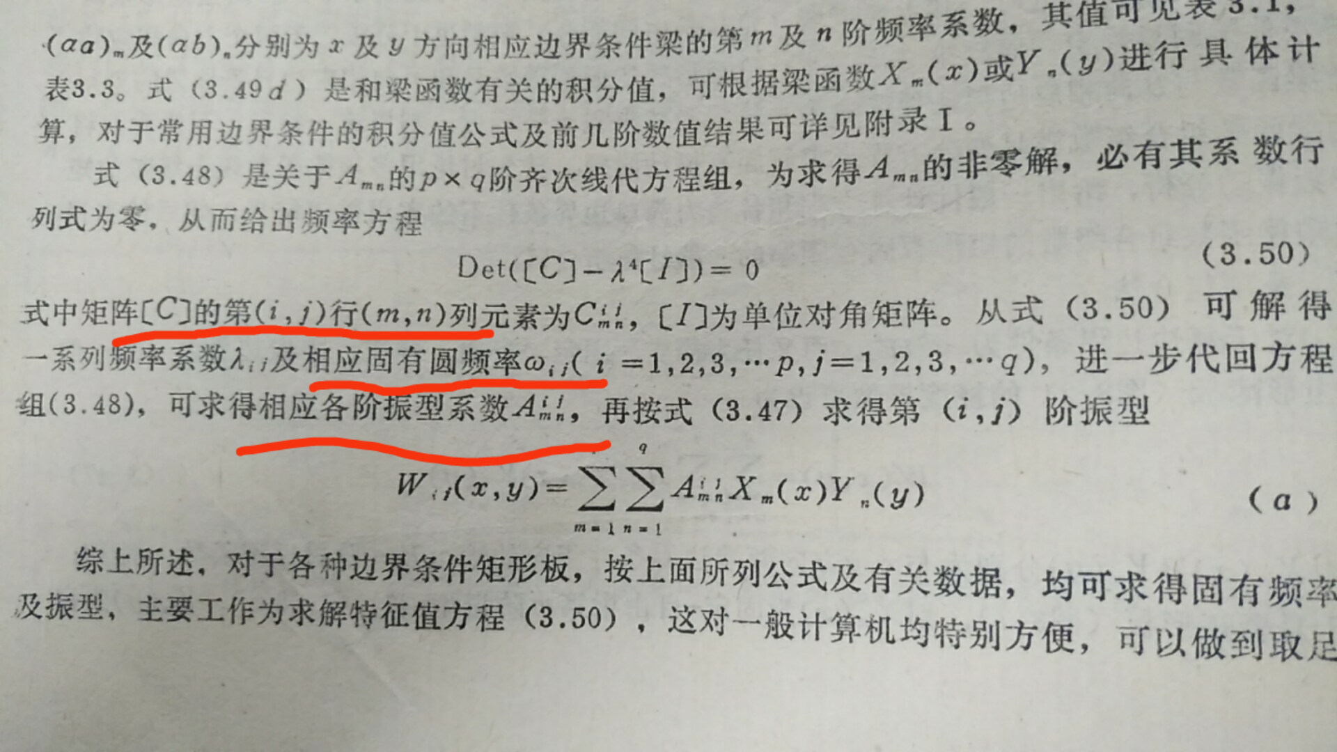

在矩形板双向梁函数组合法中,有下图所示的一段文字,划线部分。矩阵不应该是二维的吗?不应该是第m行,第n列这种表示形式吗?为什么是第(i,j)行,第(m,n)列?还有后面固有圆频率和各阶振型系数的角标也多了,大佬解释一下其中原因

第(i,j)行,第(m,n)列组成的应该是一个矩阵
 楼主| 发表于 2019-6-19 10:24:01 | 显示全部楼层
真的吗0.0
