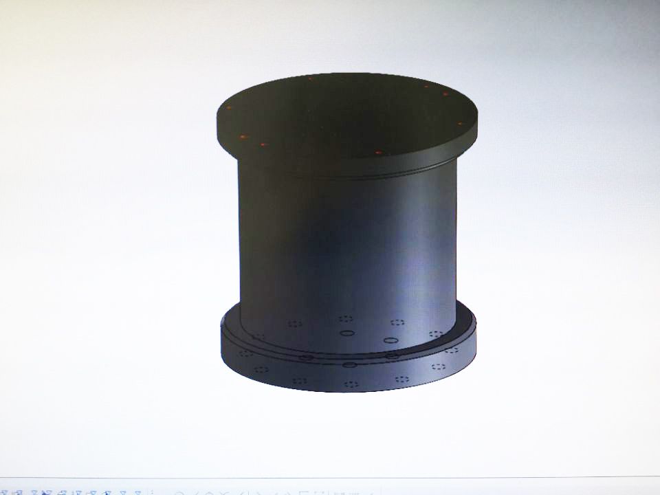

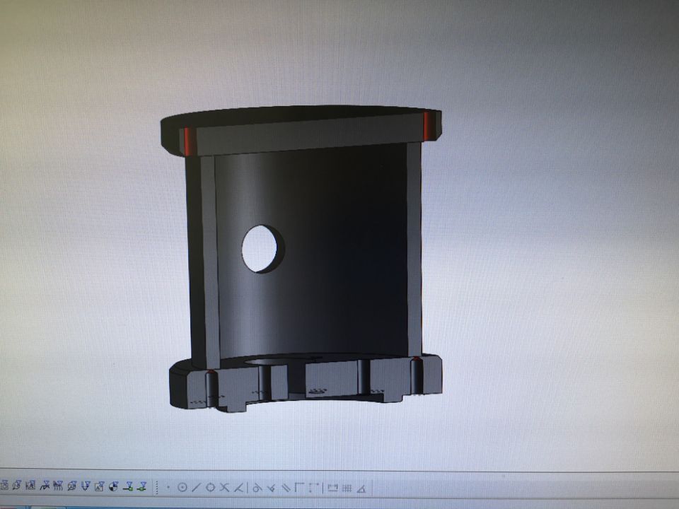

各路大神,小弟请教一个问题。如图,设计一个底座,中间是空心圆柱体,外径260mm,内径200,mm。上下两端各焊接一块板。我想问一下中间这个空心圆柱体有没有类似的标准型材之类的,还是得用实心的圆钢切出来?这种设计有没有什么好的建议呢?谢谢!

发表于 2019-6-18 21:39:23 | 显示全部楼层
有厚壁无缝管,还可以铸造啊。
发表于 2019-6-18 21:39:52 | 显示全部楼层
中间的圆管外径和壁厚尺寸是多少?这个可以用圆管和两块法兰板焊接实现。法兰板和圆管焊接前,在法兰板上做出定位止口,这样焊接时比较好定位。

用圆管+2个法兰板焊接比较省事。
发表于 2019-6-19 08:25:32 | 显示全部楼层
既然是底座,应该对管径没什么特殊要求,尽量套用型材,省时省力省钱

 楼主| 发表于 2019-6-19 20:18:01 | 显示全部楼层
集成机甲 发表于 2019-6-18 21:39
有厚壁无缝管,还可以铸造啊。
好的,谢谢。铸造成本太高了。
 楼主| 发表于 2019-6-19 20:18:43 | 显示全部楼层
晓昀 发表于 2019-6-18 21:39
中间的圆管外径和壁厚尺寸是多少?这个可以用圆管和两块法兰板焊接实现。法兰板和圆管焊接前,在法兰板上做 ...
好的,谢谢,学习了。
