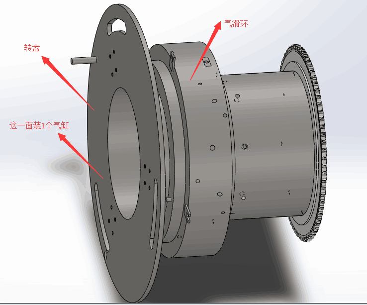

问题:该结构设计中由于需要的气滑环内径较大(φ460),成本高;
诉求:希望给大神给点建议,有没有可以替代气滑环的结构,降低成本;
发表于 2019-6-18 11:09:07 | 显示全部楼层
自制
发表于 2019-6-18 11:12:57 | 显示全部楼层
或者取消气缸;
发表于 2019-6-18 11:28:50 | 显示全部楼层
你这结构采用的盘式滑环,有现成的,价格应该不算贵,风电上面的柱式滑环要贵一些,主要看里面接触材料用的是什么。我去年给他们设计定制了一个滑环,卖价30多万。
发表于 2019-6-18 13:06:38 | 显示全部楼层
管子接出来,用旋转接头行不?
 楼主| 发表于 2019-6-18 13:38:49 | 显示全部楼层
cool44 发表于 2019-6-18 13:06
管子接出来,用旋转接头行不?
大哥,你这个回答我服气,爱的魔力转圈圈呀,管子会缠起来的,不行
发表于 2019-6-18 13:44:24 | 显示全部楼层
国产的价格应该还能接受啊
发表于 2019-6-18 19:44:49 | 显示全部楼层
自己做能接受不了?气体漏点问题不大,用回转密封。
发表于 2019-6-18 20:41:17 | 显示全部楼层
16路气的旋转接头都没见缠起来,你这才两路,为啥会缠呢?
发表于 2019-6-18 21:02:16 | 显示全部楼层
自制气密性是个问题
