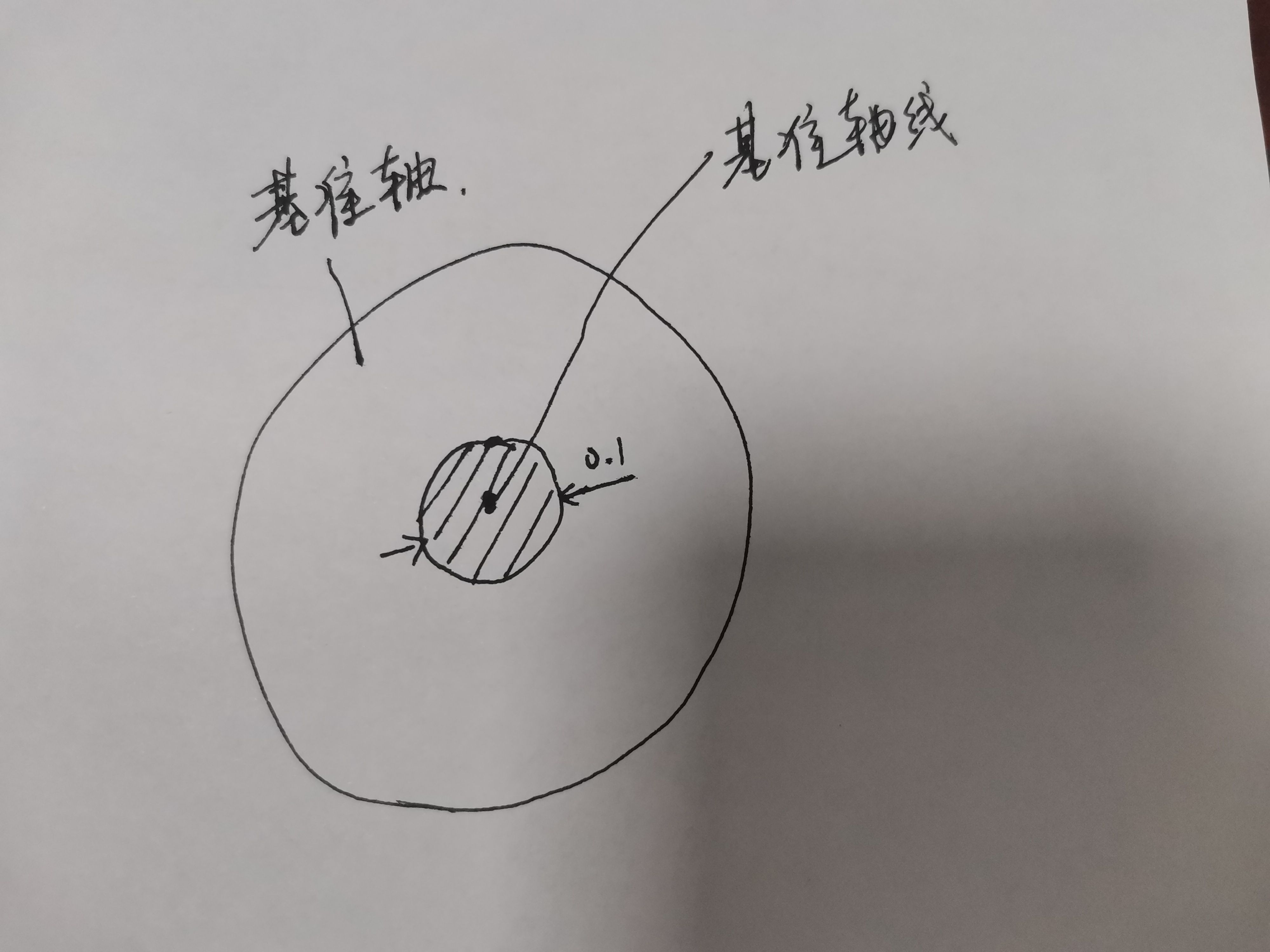

楼主: leaffirezpc
为什么会有径向圆跳动是同轴度数值两倍的说法

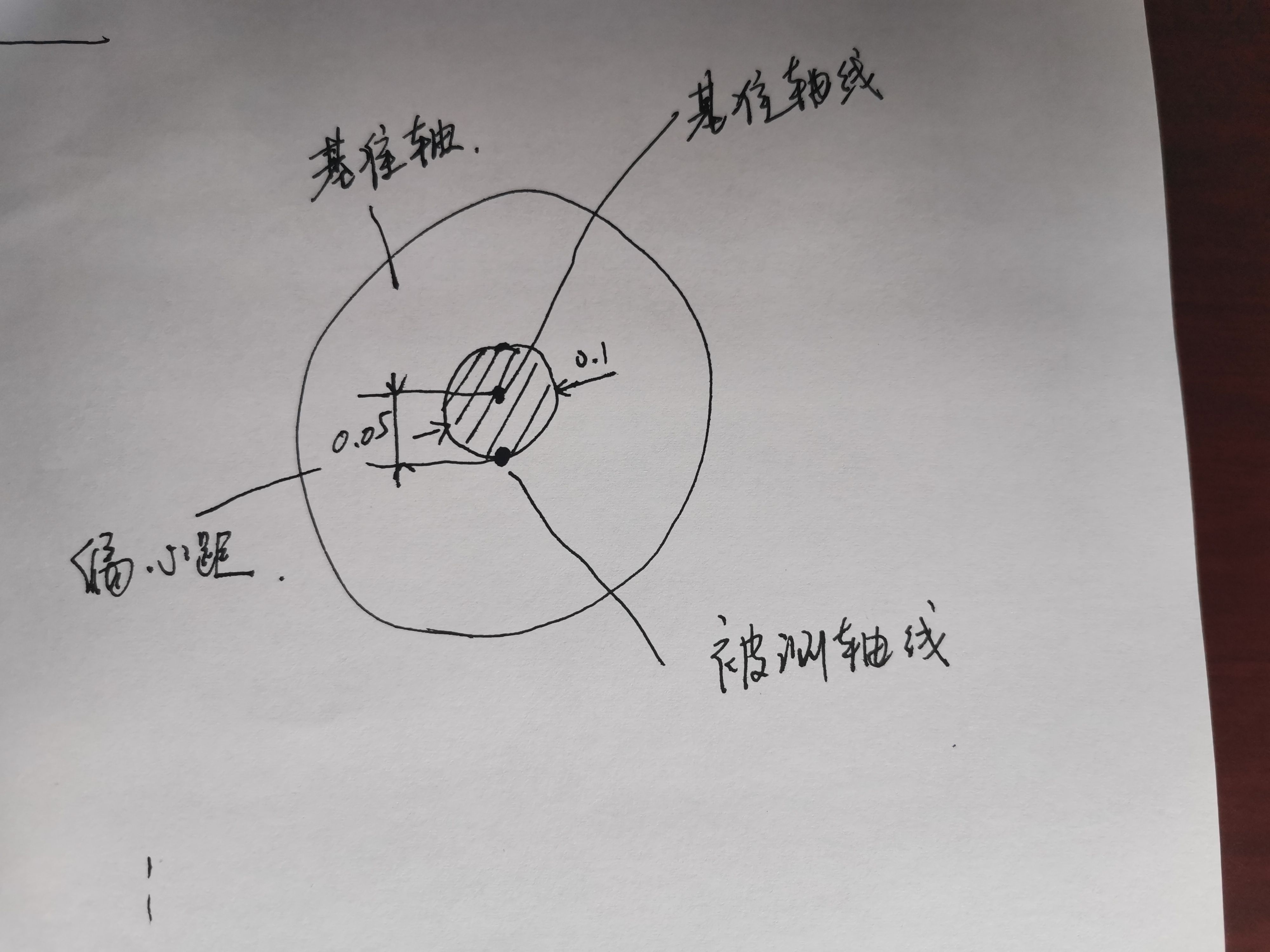

发表于 2020-7-27 16:52:24 | 显示全部楼层
如图这个意思。图是轴的截面图。当要求同轴度0.1时,指的是被测轴轴线可以在φ0.1圆(阴影部分)内浮动。当被测轴轴线偏移至公差带(阴影部分)边缘时,如图位置,偏心距为0.05,同轴度是0.1,对吗?

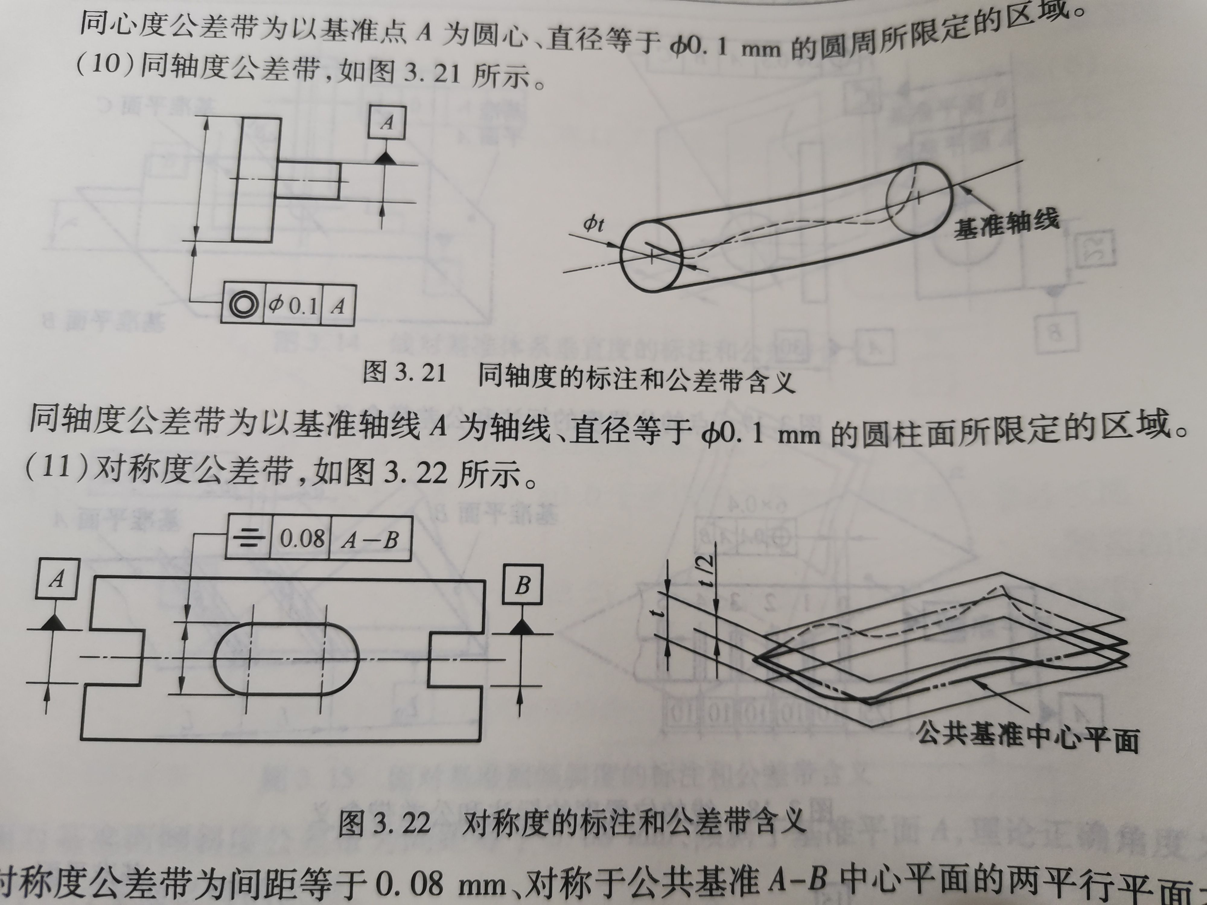

发表于 2020-7-29 16:28:55 | 显示全部楼层
《径向圆跳动与圆度误差同轴度误差关系的研究》
可以搜一下
发表于 2020-7-29 17:11:06 | 显示全部楼层
fudnhi 发表于 2020-7-27 16:52
如图这个意思。图是轴的截面图。当要求同轴度0.1时,指的是被测轴轴线可以在φ0.1圆(阴影部分)内浮动。当 ...
对的
