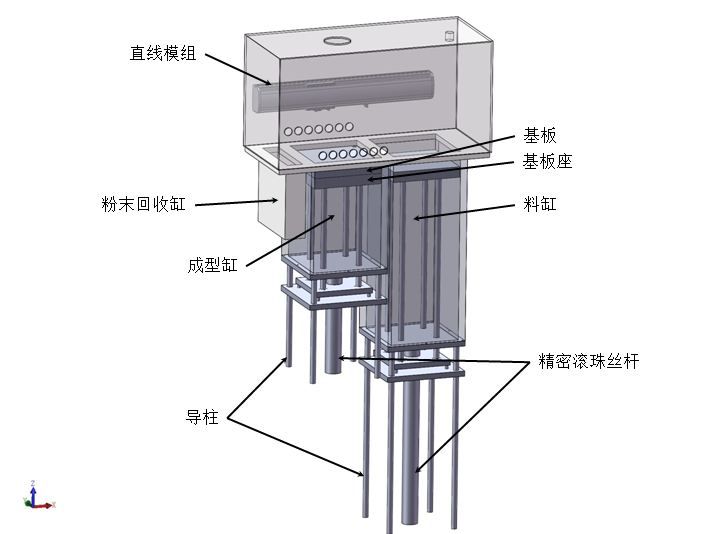

我单位(深圳)需要制作一套3D打印送粉结构,主要结构是2个滚珠丝杆分别带动2个方形活塞在成型缸和料缸内上下运动,最小运动尺寸为20um,以下仅为示意图,有意请联系VX:jarl_vis

这应该是激光选区融化的结构吧,工作环境是大气压,充氩气惰性气体,想做零件成型尺寸多大的设备?激光偏转角度控制在多少?有需要可私信我。

成型缸,料缸为何一定要方的,圆柱行不行?
发表于 2019-6-17 18:42:42 | 显示全部楼层
最小运动尺寸为20um
~~~~~~~~~~~~~~需要电尺,或者编码器闭环吗?
圆柱会浪费铺粉面积,所以要方的
参考别人使用的是伺服电机
