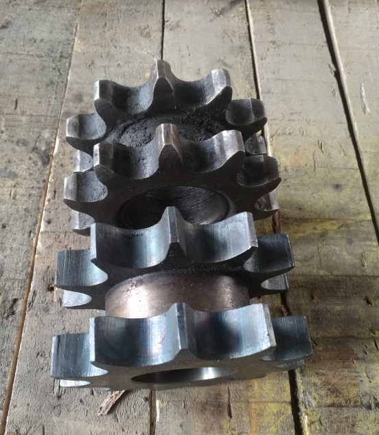

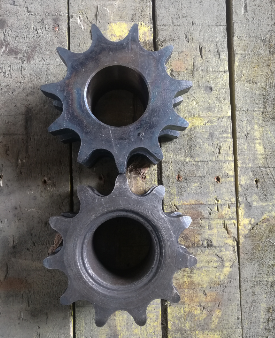

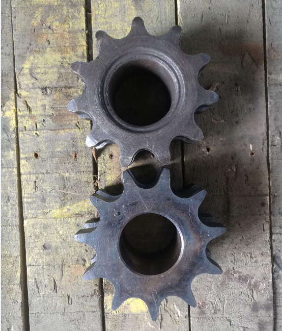

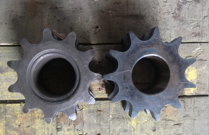

( z) T- y+ D$ F/ u24B型链轮,旧的是老设备上的,新的是外协加工的,很无语!; V  K. j* N% j5 M" p

" I, V4 `7 p: d3 N, a. c# K# _' O- d大家都为了成本和货期将质量抛之脑后,甲方压低价格乙方不择手段,结果就是这样线切割棒料直接来了。
8 O: T  j+ M3 Q% t6 |% H9 M0 F下图是一个典型的链轮工艺流程,虽说根据不同的使用要求,材料,工艺差别会很大,但这也差的太多了。5 j2 m' R( j' |* ]% C; T
感觉国内的机加工质量和价格已经进入了一个死循环。
! n( n6 L: j% ~. z5 a- L最后的结果只能是关键的地方要放心只能选进口的。& q% t% R3 E0 h& b1 j, d/ }0 G& G

呵呵  头一次见这样的齿  牛啊$ ~0 C2 I/ s$ g4 p/ D0 ~9 T

这个齿很不走心

   一分价钱一分货。那么低的价格,你也别苛求供应商按照标准的工艺流程给你做东西。在某国,投机倒把的往往赚大钱。

问题不在线切割上,出在技术上,很多技术是不懂齿轮的,下发的加工图就一个形状,外圆,凹槽等主尺寸就加工,员工就更不懂了,不接触齿轮的根本不会算模数,只要技术给出尺寸一样加工。新款热处理还是不错的。只能说他们技术是真不懂齿轮。

这个见过,就是从三维软件比如INVENTOR上生成后导出CAD直接转线切割后做出来的。走个3-5齿就卡死

这个好像还不是线切割的,看起来像等离子切割的,哈哈
