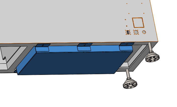

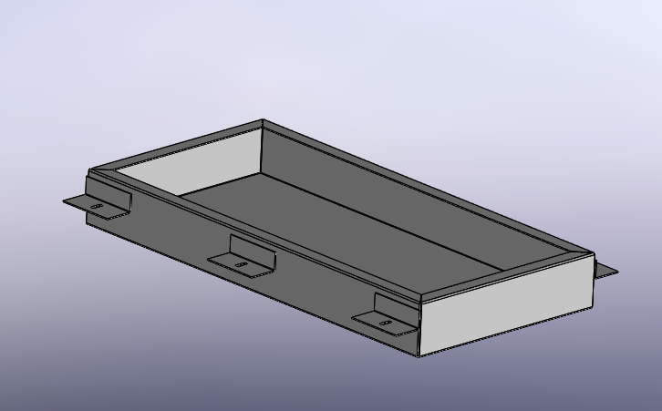

大伙有空帮忙看一下,这个加重板的固定耳朵折边两种区别在哪里?
发表于 2019-6-15 17:07:54 | 显示全部楼层 |阅读模式
其中一种被领导批了,但不是很清楚。
领导要改的
领导要改的
自己做的
自己做的

是贴着加重板边的,一个往上折,一个往下折,这个的区别。

耳朵的那一面板和箱子是焊接的还是螺栓连接的?箱子的重量有多少?
有槽孔,应该是螺栓  发表于 2019-6-25 15:10

应该是22那张图给批了吧
发表于 2019-6-15 20:09:39 | 显示全部楼层
你之前的方案两侧需要留出耳朵板的间隙,不然合不上去,要是加工时尺寸有点偏差就装不上去了。
老板的方案就不需要留间隙。
发表于 2019-6-15 21:36:10 | 显示全部楼层
老板的方案 ...
同意
发表于 2019-6-15 22:24:46 | 显示全部楼层
领导考虑了安装?
发表于 2019-6-16 09:39:48 | 显示全部楼层
第一个图,不方便安装,必须要人拖着才行。所以你挨骂了,这骂的值
楼上两位,去车间当当工人就知道了  发表于 2019-6-25 23:38
瞎胡诌  发表于 2019-6-25 15:12
大侠再好好看看~~  发表于 2019-6-25 15:07
发表于 2019-6-16 10:58:01 | 显示全部楼层
领导要改的是对的,1.不用留缝隙,2.角铁受力方向正确。
