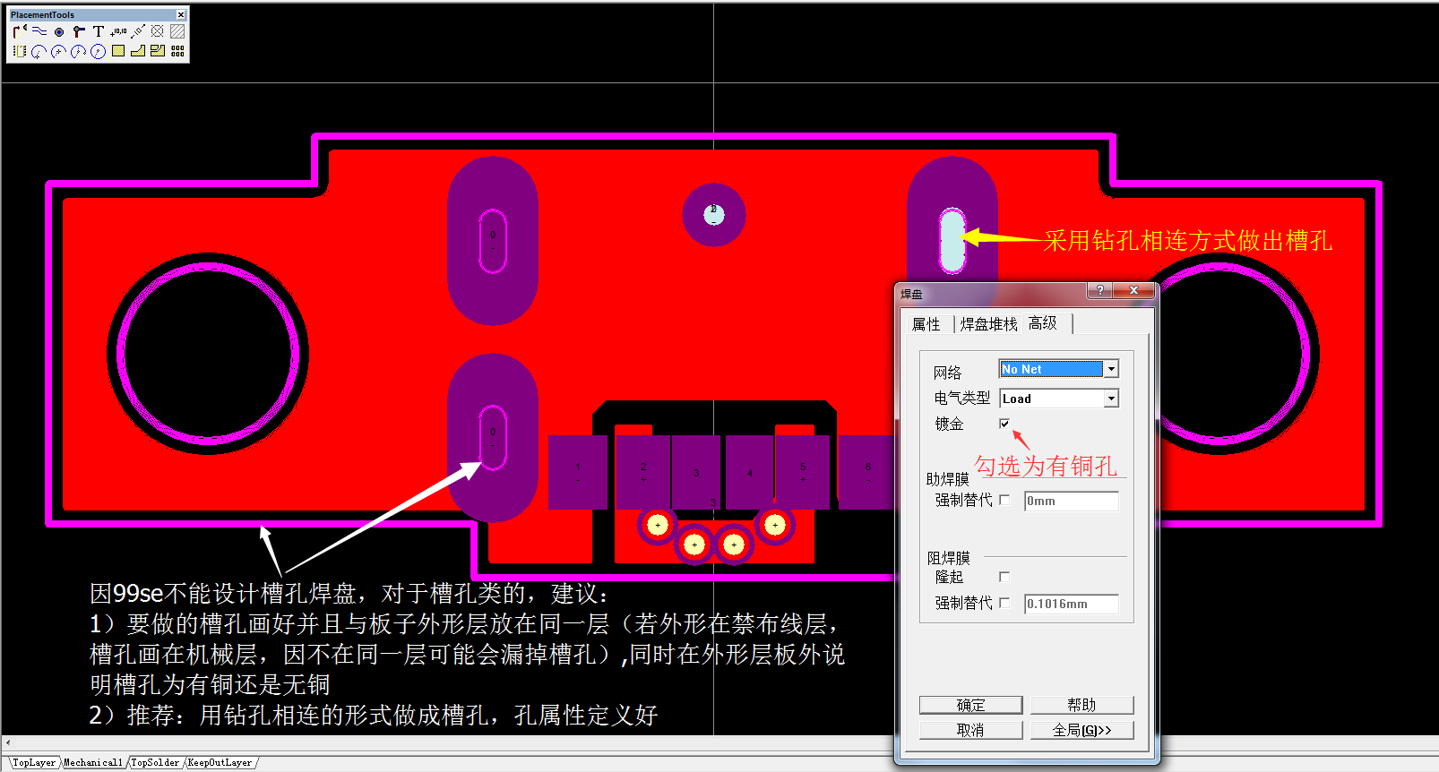

PROTEL的金属槽孔做法:3 o3 ?+ F! e8 m4 [7 H
重点强调下图3这种画法不可取,此画法分歧,如槽形框线(粉色线),不同板框线一个层,- X8 w. j; Y: x! c1 h1 l' ^# p/ l
会漏掉框线成品实际只开一个孔。

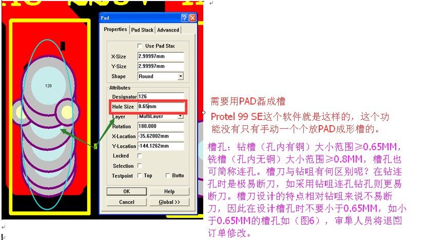

( t- L  f/ p7 [# r+ q8 r) H/ y' R7 n0 `建议Protel 99 SE设计长条槽采取下图,用Pad一个个孔叠加成一个长条槽。
1 X# u/ Y* ?( v2 s虽画时需要点时间,但这个成品就是您所要的效果,因软件自身有限请按下图规范化设计。; {5 C: T% C) ?2 m6 h2 H

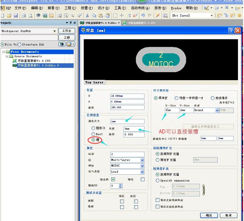

* Y. P( R( Q, e. R- Y: nAD可以直接画出槽如下图:5 e) g0 b) L5 Q  B( K# n
此软件可以选择Slot设计槽很方便,如下图:
9 b$ g5 N$ [* F/ f 图1.JPG 8 @- X1 e% j2 n2 O

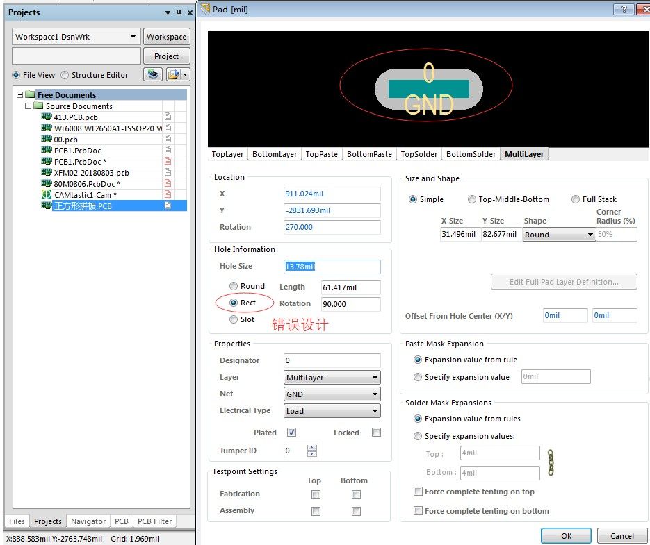

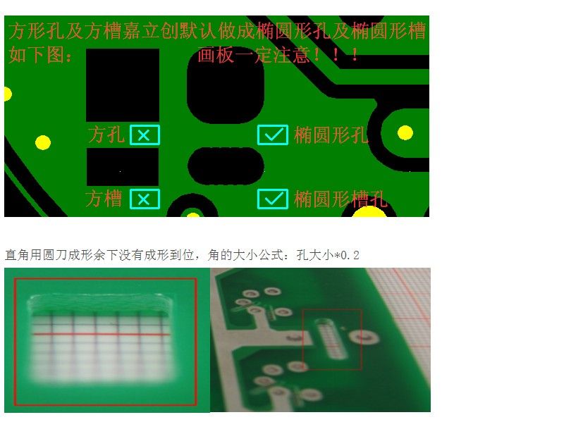

强调Rect(方孔槽请不要用),您画出来生产实际作业也无法满足90度的直角。7 a) V+ v' V- o6 x$ D& q
图3.JPG ' b2 l& h5 s' a9 ~
" P4 Q+ U; c; p1 U* ?
默认做成椭圆形圆孔、圆槽(由生产工艺造成,图中方孔,方槽是靠锣及钻出来的,而锣刀及钻刀本身有一个直径7 t; M. K1 L: L
(如1.6 mm、1.8 mm的锣刀及钻刀),因此方孔的各边角会产生以1.6 mm或1.8 mm为直径的45度的圆角)' j) v& B9 Q% s" ~6 v9 P# j
直角用圆刀成形余下没有成形到位,角的大小公式:孔大小*0.25 G. G  e' k1 a) S# N4 {- K9 n" u

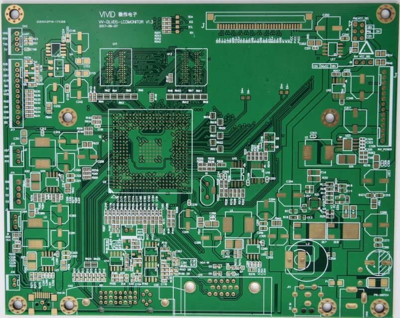

) x9 a; e( B4 q6 X$ ^PCB板实物图,展示给大家参考看下。( C; i$ M  K7 y. X( N! A: }3 P- G
