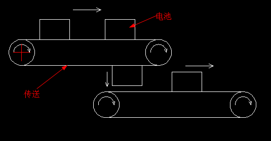

有个长方体蓄电池在传送带上,我现在想让他翻转180°,上朝下,下朝上,翻完了还是弄到传送带上,电池最大尺寸500多,最大重量330kg,也有小的长度180mm,15kg,请问下用什么机构比较好,然后夹具有什么好点子,感谢各位大神

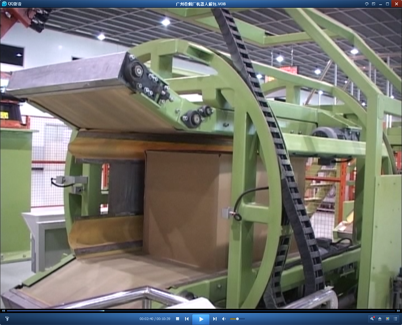

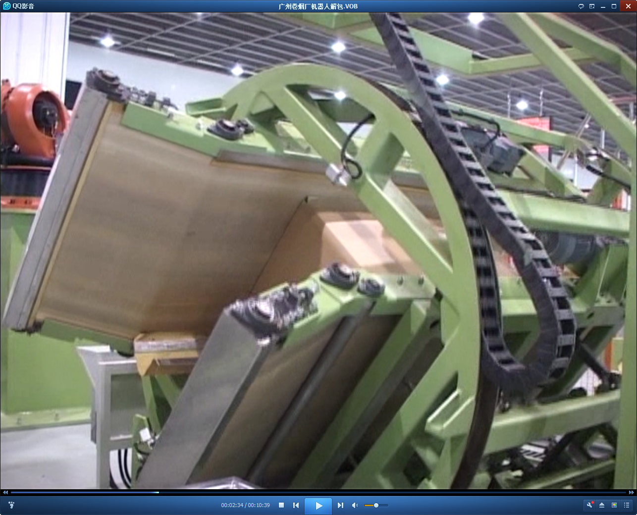

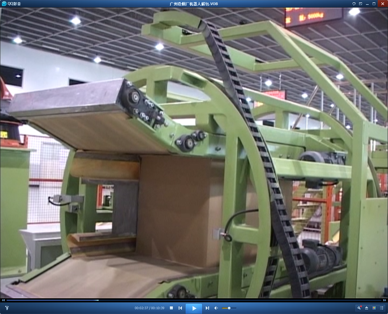

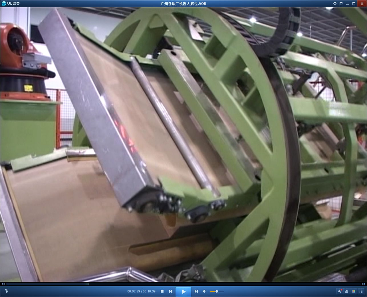

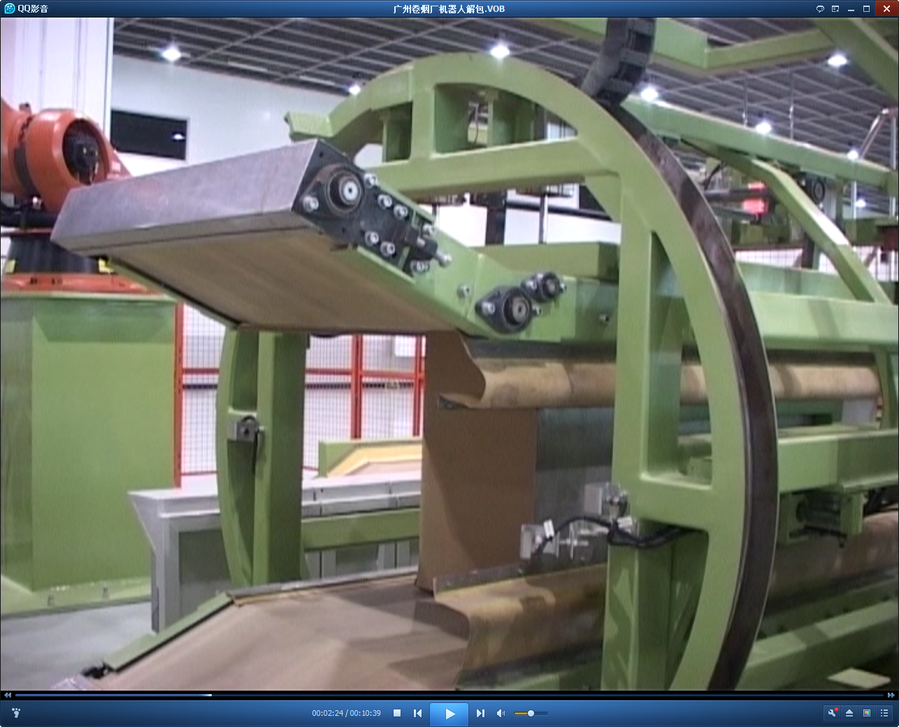

发表于 2019-6-13 23:21:46 | 显示全部楼层
我正在设计一个翻转机构,肯定适合你。不过我这个是翻纸箱,只有15公斤
机构是输送线两侧各一个支架,串一根轴。有个夹子,纸箱过来夹起。,旋转,再放下。夹子是两对气缸加导向轴上下运动,旋转是旋转气缸
发表于 2019-6-14 09:01:42 | 显示全部楼层
这个我们做过类似的,供参考!

发表于 2019-6-14 10:11:09 | 显示全部楼层
大致就是这样的,传输的时候电池周围夹紧,下面用挂钩勾住,翻转后 挂钩松开,落到下面的传输带上并夹紧  就实现了自动翻转。
