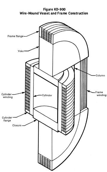

在ASME KD-900的法规中有提到关于框架的设计
有参考颜永年老师的[机械设计中的预应力结构]
但对于钢丝缠绕如果利用等张缠绕时
如何计算出工作状态不太理解
由于在书中有提到可以计算缠绕完成时钢丝应力
但在工作状态不知道是如何计算出来
这部分主要是想做为合成状态判断的依据
故想了解工作状态如何计算
希望有资料的大神能够分享
