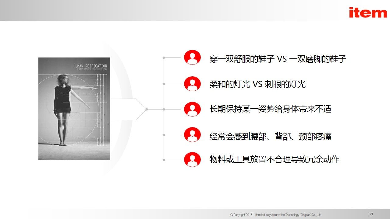

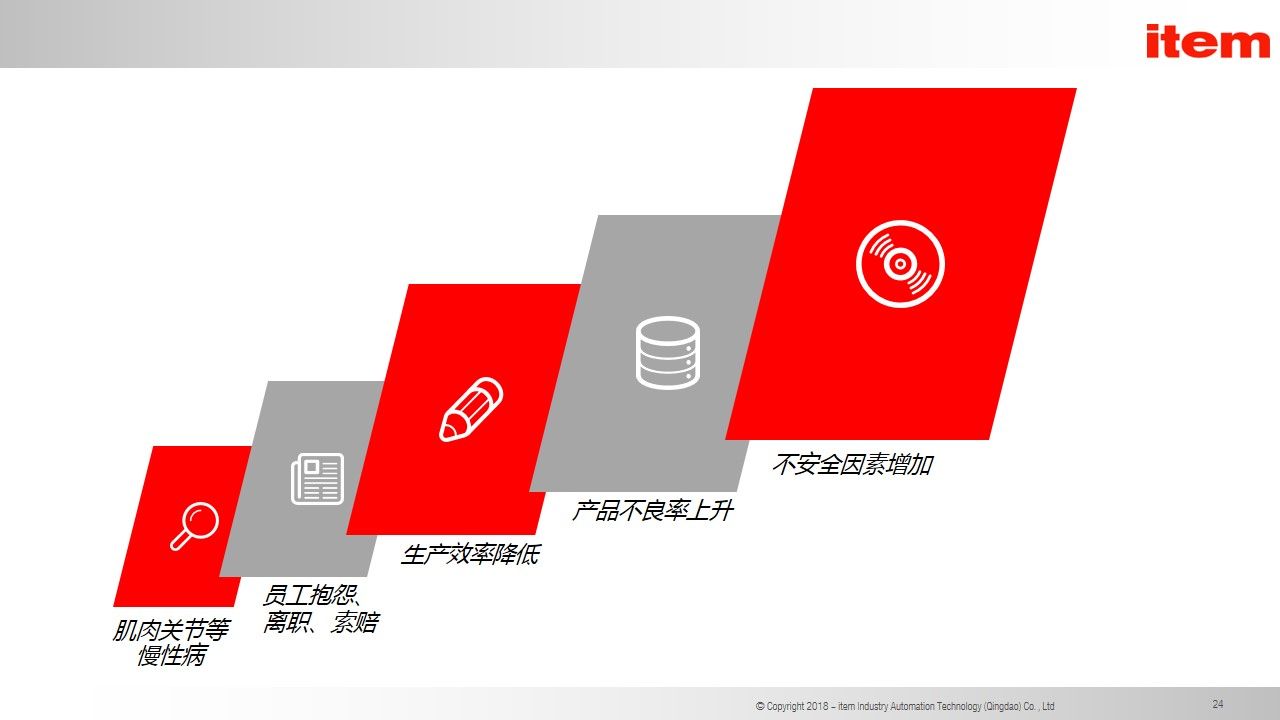

为什么要符合人体工学
不符合人体工学的危害

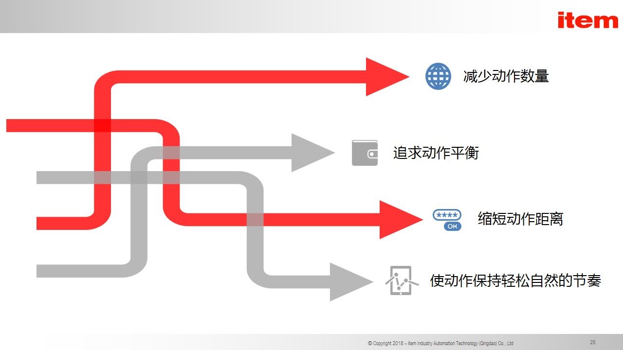

动作经济原则四项基本思路
通过以上四项基本思路,可以所有的动作更经济。
因为工装设备和环境最终都是服务于人,所有的设计都要围绕人的动作来进行。

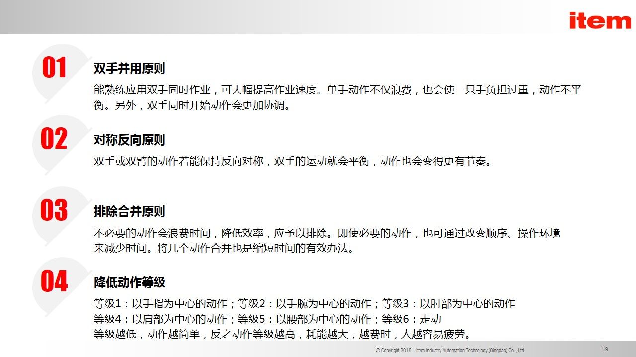

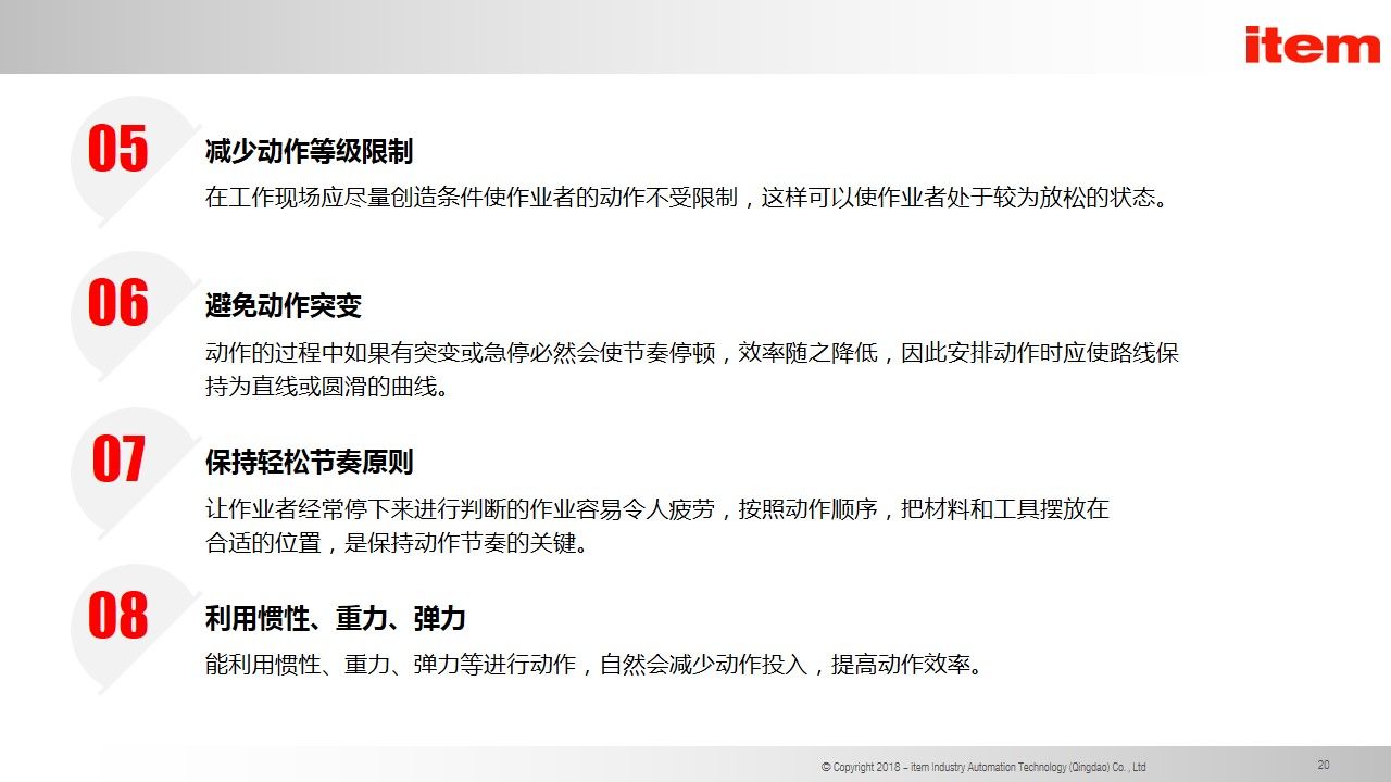

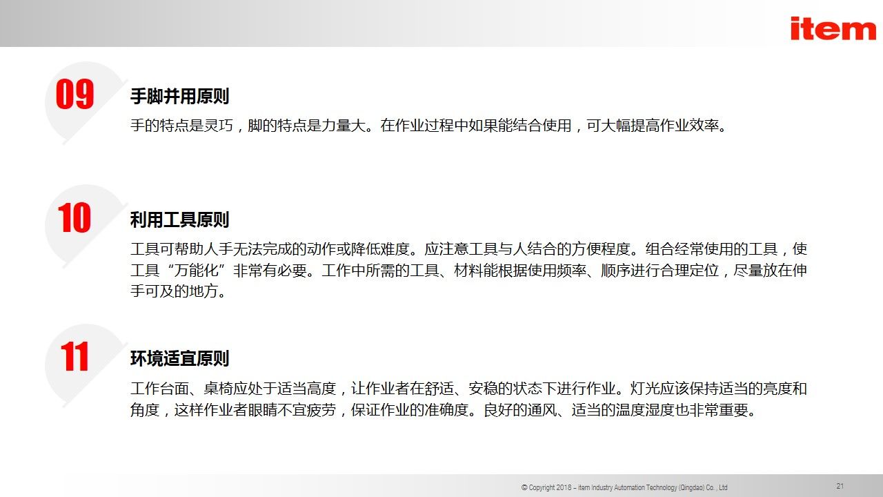

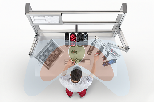

实用的动作经济原则
在实际的操作环境中,可以通过观察以下各个环节是否合理,来优化整个生产流程。
除了基本的操作动作设计,人体工学的评判标准,也可以帮助审查设计是否合理。

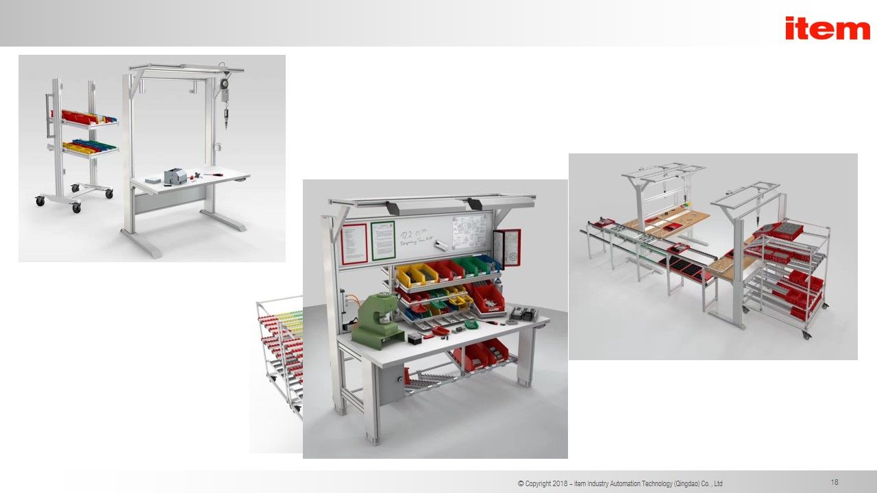

item 人体工学工作台
人体工学作为一个整体系统非常重要,这也是为什么 item 的工作台被「德国脊背健康协会」授予品质标志
最先进的工作椅也必须能够无极调节,这样才能够完美支持工作中的背部保护。坚固且易于清洁的内饰、同步机械系统以及可调蹄脚的支撑,是工业环境中工作椅的更高质量标准。
人体工学也不仅仅是坐姿,还包括照明角度、模块化布置、处理区域设计等。
另外,桌面高度支持电动调节,坐站交替工作更健康。
还能够与 item MB 工业铝型材装配系统无缝连接,打造内部物流系统。
item 人体工学应用案例▼
